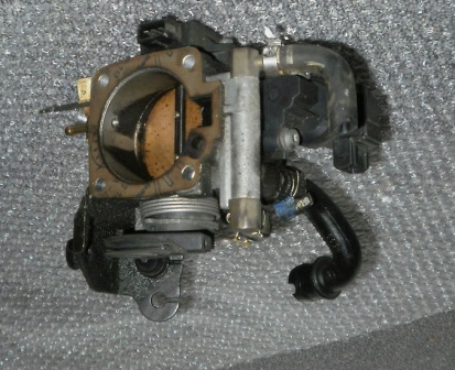

Schlauch defekt oder gaspoti. Denke ich vielleicht mal sauber machen mit bremsenreiniger ins gashaus beim luft einlass. Könnte aber ach ein kertz sein.
Wenn es das nicht ist (ECU) mal auslesen (lassen)
