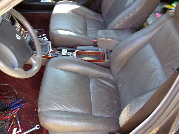

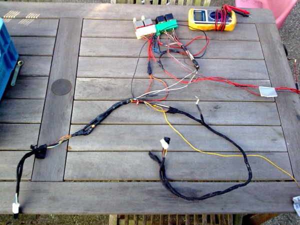

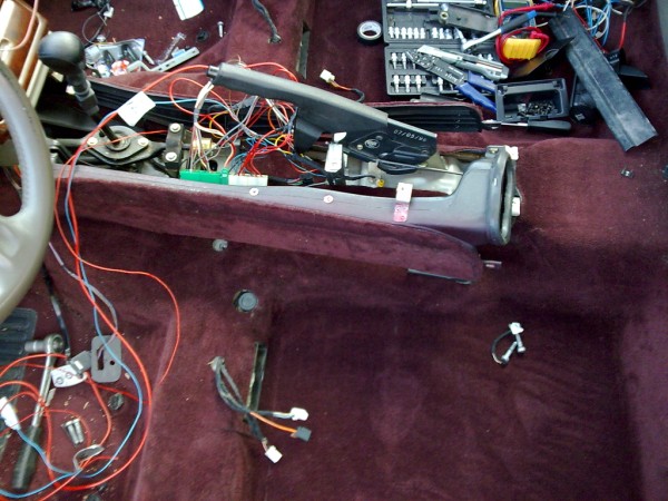

Ik heb aan de hand van het werkplaatshandboek een kabelboom gemaakt en deze verwerkt in de middenconsole. Daar is wel genoeg ruimte. Je moet alleen een flinke + van de accu trekken.
