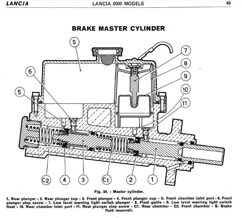

Ik heb dit probleem in het begin dat ik mijn 2000 HF (ook Girling) had, ook gehad: eerste kilometers niets aan de hand, daarna begon de auto steeds meer te remmen doordat de remvloeistof opwarmde/uitzette en de druk niet weg kon, met als resultaat de zuigers naar buiten drukken, nog meer aanlopen en nog meer warmteontwikkeling/uitzetten en nog meer remmen.
In eerste instantie dacht ik aan de remslangen, omdat oude remslangen ook nog wel eens een vernauwing kunnen krijgen. Met de pedaalkracht trap je daar doorheen, maar terugstromen kan ie moeilijk of niet waardoor de zuigers naar buiten worden gedrukt. Remmen warmen op, vloeistof zet uit en enige kant dat het op kan is de zuigers verplaatsen. Maar met slangen is het wel toeval als dat dan aan beide kanten tegelijk optreedt.
Uiteindelijk bleek ook bij mij het compensatiegaatje in de hoofdremcilinder niet goed vrij te komen. Met een slangetje op een stukje oude remleiding te blazen in de aansluiting van de remleiding bevestigde dat de druk niet wegkom bij HRC in rust. Ik merkte dat als ik de HRC losdraaide van de bekrachtiger dat ie zich meteen een millimeter of 5 van de bekrachtiger afdrukte. Door de stift iets te verstellen, HRC weer vastzetten op de bekrachtiger, en de eerdergenoemde "blaastest" doen, en dit te herhalen totdat de druk bij de blaastest wel weg kon heb ik de juiste positie van de stift gevonden.
Normaal gesproken zolang er niemand aan de stift heeft gedraaid is het eerder denkbaar dat er zich vuil heeft opgebouwd waardoor het compensatiegaatje verstopt is geraakt. Bij mijn auto waren er echter al diverse problemen met de remmen bij aanschaf waardoor alles nazien nodig was.
Er blijft echter één dingetje dat ik niet helemaal begrijp. Zoals in de bijlage van de Concise repair shop manual van de lancia 2000, zijn nummers 5 en 10 de vulgaatjes/compensatiegaatjes. Bij mijn HRC zit gaatje 5 er echter niet. Het vullen vereiste wat inventiviteit (met een stukje remleiding en slangetje buitenom uit het reservoir aanzuigen door met het rempedaal te pompen). Wat ik echter niet begrijp is hoe de toegenomen druk bij opwarmen van de remvloeistof in het voorste circuit wordt gecompenseerd bij ontbreken van (5), als de voorste plunjer (3) al tegen de aanslag (6) zit? M.i. kan dit alleen als de plunjer 3 niet tegen de stop 6 zit, want dan is er bij toenemende druk mogelijkheid om het hele zaakje weg te drukken. Is dit de reden dat de veren C1 en C2 verschillend zijn? Of maak ik een denkfout?
Ik ben wel benieuwd of er verschillende Girling HRC met en zonder compensatiegaatjes zijn?

Ik zou beginnen met de hoofdremcilinder. Er kan natuurlijk van alles aan de hand zijn maar het meest voorkomend is dat de 1ste plunjer niet terug komt. Die is van messing en gaat door een O ring die in de wand van de cilinder zit. Die blokkeert vaak door ophoping van vuil en corrosie. Ik polijst dat messing deel van de plunjer altijd tot het spiegelglad is.
De hoofdremcilinder van de 2e serie Fulvia wijkt af van alle andere hoofdremcilinders. Hij wijkt zelfs af van de hoofdremcilinder zoals die getekend is in het Concise Workshop Manual voor de 2e serie Fulvia. Het terugloopgaatje voor de 2e drukkamer ontbreekt.
De 2e plunjer bestaat uit 2 delen die zodanig over elkaar schuiven dat de terugloop niet naar het reservoir is maar naar de compensatiekamer.
Zie ook http://www.viva-lancia.com/lancia_fora/ ... _threads=0
Die twee delen zitten soms vast.
