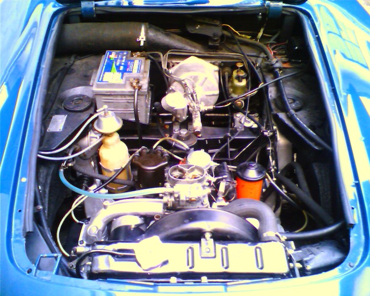

Salve, ho comprato la guarnizione vano motore per 1800 carburatori, qualcuno mi puo inviare delle foto di come metterla, specialmente davanti al radiatore?
Grazie

Re: Guarnizione vano motore
Ciao Antonio,
con questa foto dovresti riuscire a posizionare al meglio la nuova guarnizione.
Michele
Michele

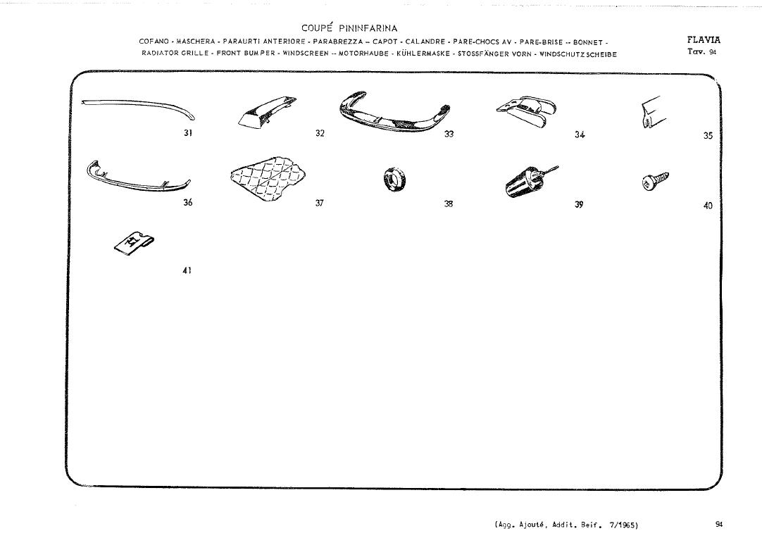

Ciao Michele,
nella foto che hai postato, la guarnizione non corrisponde al tipo originale. La coupè Pininfarina ha una guarnizione del tutto analoga a quella della berlina, cambia solo la lunghezza. Puoi vedere il profilo nella tavola 94 in allegato, il particolare è il numero 35 a destra in alto. Sulla mia devo ancora installarla per cui posto un estratto della prova di Quattroruote del 1965 della coupè iniezione, tanto la guarnizione è uguale per tutte. La guarnizione è incollata e, sulla parte terminale, è fissata con un rivetto di alluminio a strappo da 2,5mm (uno per parte).
Giovanni
Giovanni
- profilato battuta cofano coupè pf.jpg (62.85 KiB) Visto 341 volte
- guarnizione cofano anteriore flavia coupè.jpg (86.51 KiB) Visto 341 volte
