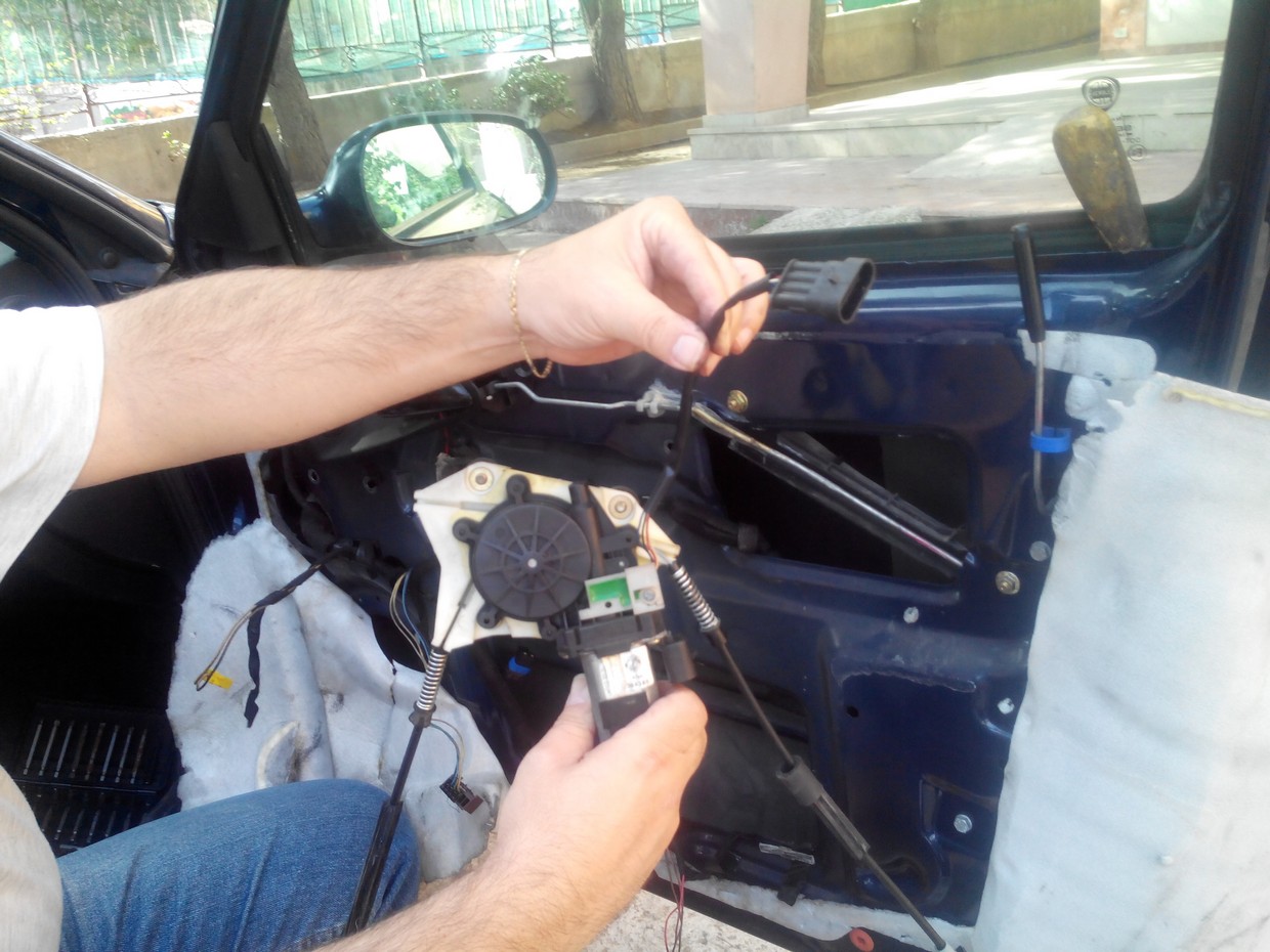

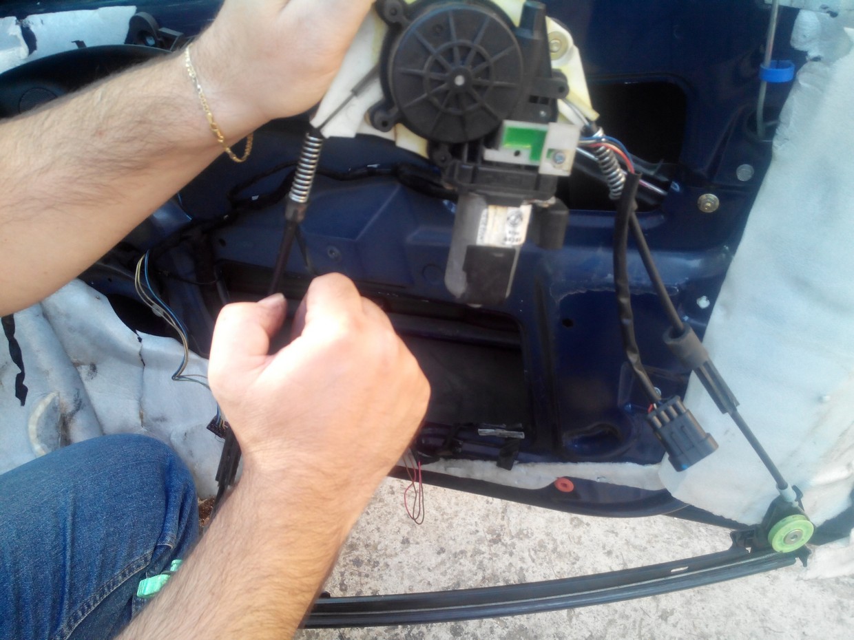

Pattino sostituito (pensavo peggio!), smontando il motorino dell'alzacristalli ho notato che il famigerato e misterioso connettore è attaccato al motorino stesso, allego foto.
- img_20141012_111105.jpg (230.7 KiB) Visto 475 volte
- img_20141012_111051.jpg (230.81 KiB) Visto 475 volte

Non ho trovato nulla a cui attaccarlo, mi viene da pensare che potrebbe essere qualcosa che abbia a che fare con un impianto di allarme che chiude automaticamente i vetri.....ma non ho trovato alcun impianto di allarme quando l'ho comprata (usata).
