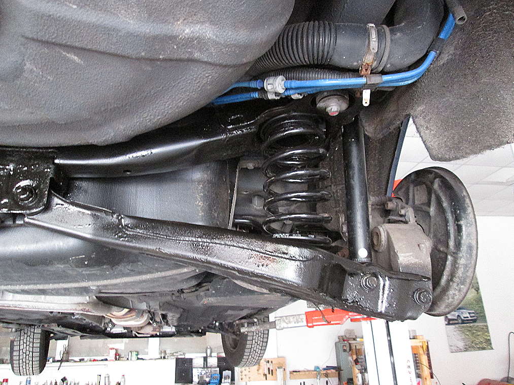

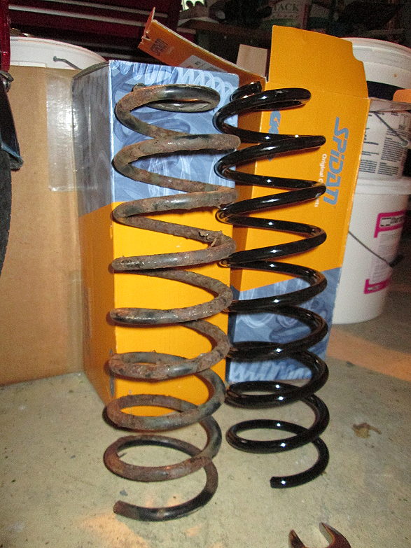

Hier meine Bezugsquelle Achsfedern Lybra 1,8 Limousine
Unread post by LybraMart »
Auch das Thema ist erfolgreich erledigt: Die Hinterachsfedern des Herstellers "Spidan" mit der Teilenummer "85119" gibt es sehr preiswert beim Lieferanten "Partsrunner" in Frankfurt/Main- ich habe pro Stück nur € 43,70 bezahlt. Dort wird man übrigens sehr freundlich und kompetent beraten, und eine telefonische kostenlose Hotline wird auch angeboten!
Die Federn haben einen Außendurchmesser von 199mm, eine Stärke vom 11,75mm sowie Länge von 416mm, die Montagerichtung ist markiert.
Der Ausbau ist sinnvollerweise nur auf der Hebebühne zu erledigen, um die Achsschenkel soweit herunter zu klappen dass die Feder komplett entspannt ist- Dauer ca. 45min pro Seite. Der Ersatz war im Nachhinein noch nicht wirklich nötig und nur dem Prüfer bei der HU geschuldet, der die sichtbare Oberflächenkorrosion schlicht falsch einschätzte. Da der untere Federteil im Achskörper liegt, ging er von einer gebrochenen oder bald brechenden Feder aus.
