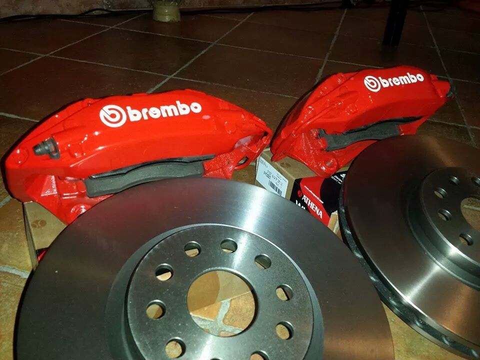

Ciao a tutti , vi allego qualche foto dell'impianto finito e montato .. la differenza c'è ... parecchia anche ..

Re: Pinze Brembo 4 Pompanti
Bella modifica!
Per curiosità, anche con i 18" avresti dovuto montare i distanziali?
Ciao grazie mille , onestamente non lo so dire . bisogna verificare l ET del cerchio . qualcuno che ha i 18 dovrebbe verificarlo . anche io li vorrei cambiare in un futuro
