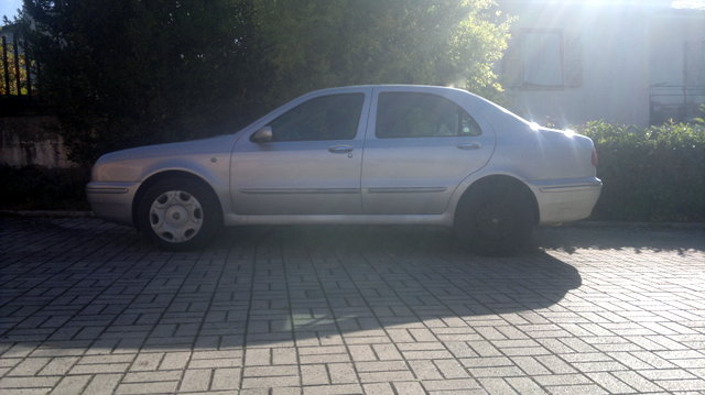

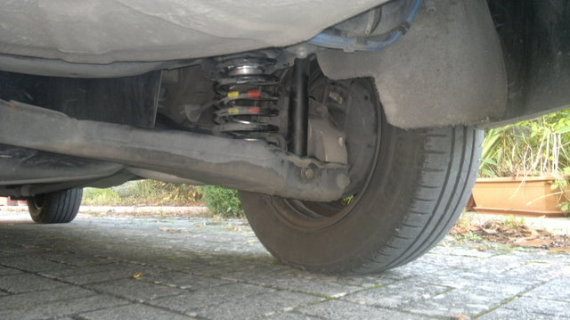

La bombola del metano aveva portato il passaruota troppo vicino alla gomma, e sui dossi si affossava parecchio, serviva un energico effeto bottom-up.
Ho montato molle di sovraccarico della Sora, pagate 76 euro su ebay.
Ho lasciato anche i distanziali sulle molle originali, ma forse è meglio toglierli, che ne dite?
Inutile dire che grazie alla modifica e agli ammortizzatori kayaba excel g cambiati un paio di mesi fa la tenuta di strada e il comfort sono ai livelli di un'auto nuova
P.S. non fate caso ai cerchi in acciaio, mi hanno rubato i 2 copricerchi originali ?tt?

Le bombole del metano pesano parecchio hai fatto bene,potresti girarmi un link delle molle di sovraccarico?ci stavo in previsione del traino caravan.(tu)

Con piacere!
http://www.ebay.it/itm/KIT-MOLLE-AGGIUN ... 2ecefb3edb
Quelle per la station wagon costano un pò di più, forse perché sono più ricercate.
Poi ci sono le molle rinforzate
http://www.ebay.it/itm/KIT-MOLLE-RINFOR ... 27b7ae84d2

OK grazie mille,pensavo alle molle rinforzate a questo punto (anche se le mie sono nuove)vado a fine mese a ritirare la caravan non e' enorme sui 600kg vedo come reagisce il retrotreno e poi decido.:)-D
