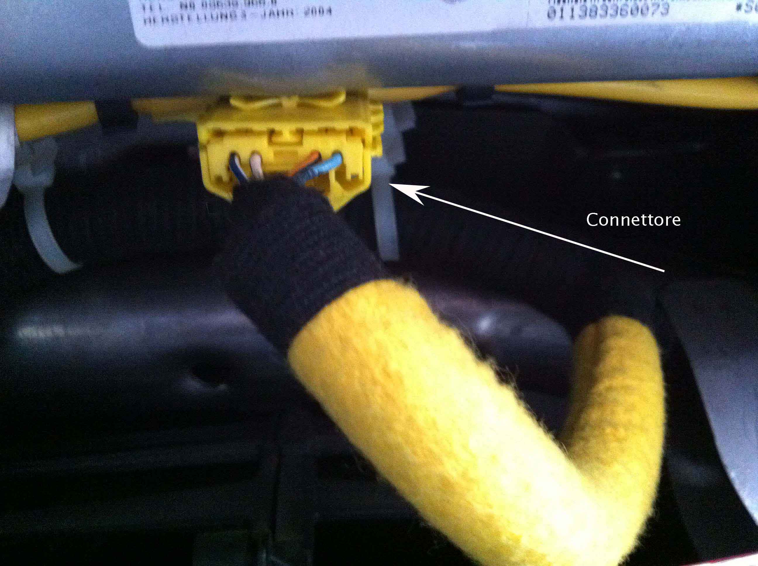

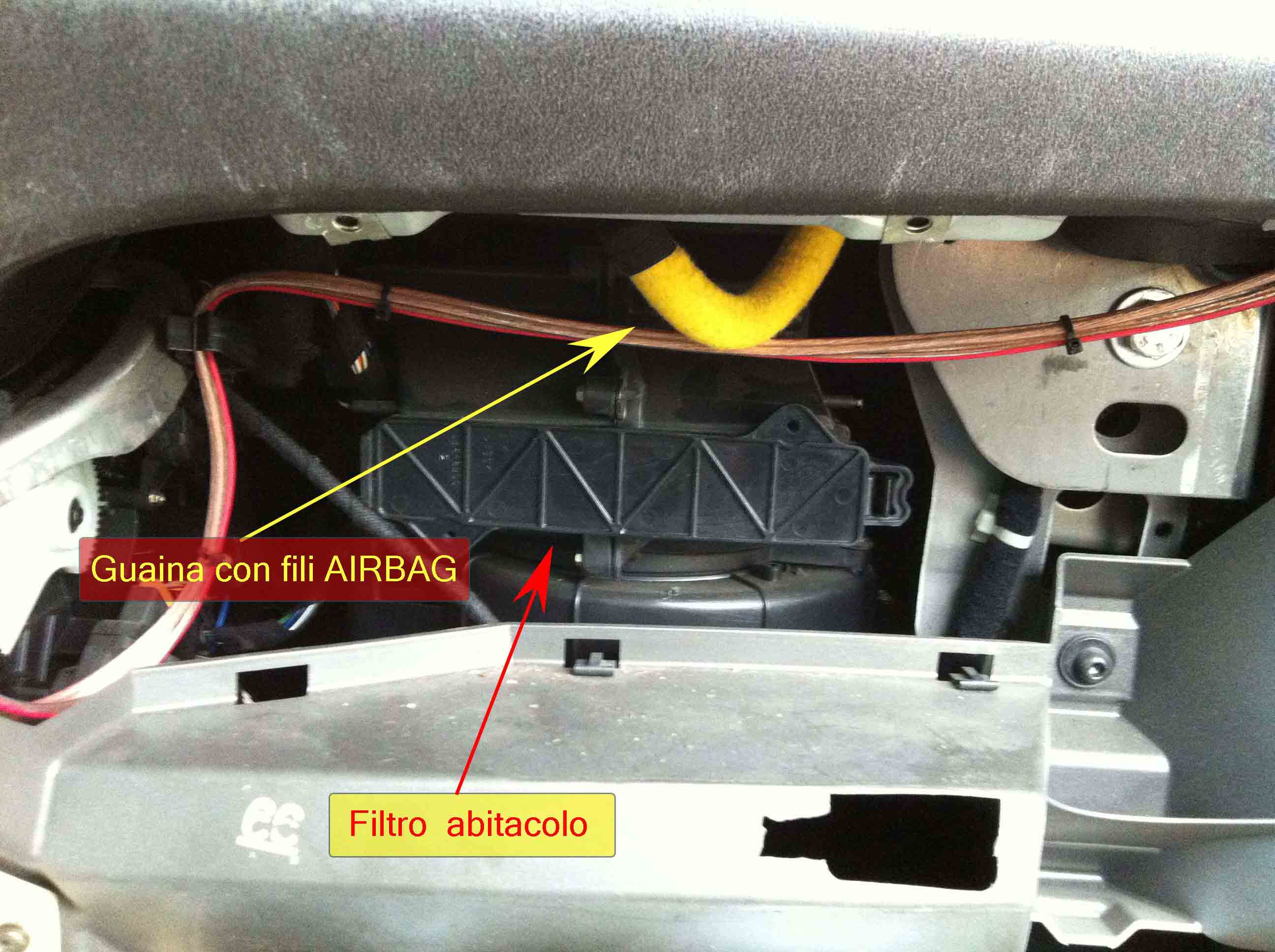

Scusate il ritardo con cui rispondo ho risolto il problema domenica.........che avevo un pò tempo.
Il problema era un connettore proprio sopra il filtro abitacolo. Appena ho armeggiato sul filo/connettore si è spenta la spia ed è sparita la scritta.
P.S.
Per vedere il filo e connettore incriminato guardare le foto.
P.S.

Perfetto...Una raccomandazione..quando armeggiate con la circuiteria degli air bag, preferibilmente testate le continuità circuitali con un tester in portata Ohm x 1 e la batteria scollegata.

Re: avaria airbag lancia musa
Succede spesso che le connessioni diano questi fastidi,se si ripete mettici dopo aver spruzzato sui pin dello spray per contatti una fascettina in plastica da elettricista che lo tenga ben serrato.(tu)
Silvio Di Egidio
- Messaggi: 1051
- Iscritto il: 25 giu 2010, 11:45
warner Scritto:
> serrato.(tu)
Hai detto proprio bene ...spesso e' causa di cattivi contatti nei cablaggi.
> serrato.(tu)
