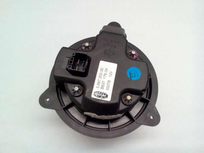

cerco motoventilatore interno Lybra 1.9 JTD SW , i codice della mgneti marelli sono:
5.887.300.00
b837
55078 12V

allora..dopo varie peripezie ...provati 3 motoventilatori dallo sfasciacarrozze nessuno partiva chiaramente ho immagginato che non fosse quello il problema..portata la leona da un mio amico elettrauto e con schema in mano siamo riusciti a risalire al difetto.. un relè bruciato posizionato sulla sinistra della ventola ha i fili arancio e nero che vanno alla stessa.. sostituito il relè originale da 50 Amp con uno da 80 Amp... tutto funziona si puo' chiudere ..Grazieeee.
