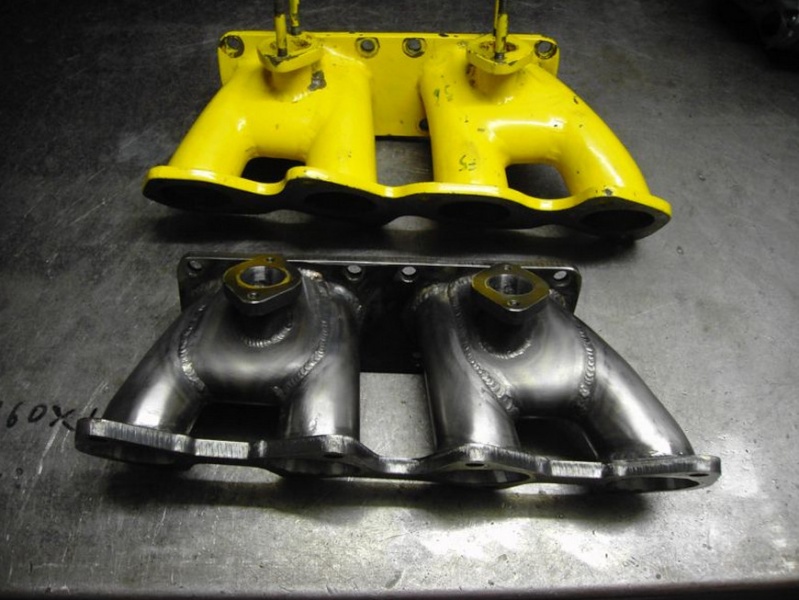

Ciao Lucio il mio campione è uno portato a mano ma proveniente da un ex gara vero ora in fase di restauro,il signore che me lo ha "prestato"di cui non voglio fare il nome per non sembrare uno sborone era MOLTO addentro a queste cose,non è quindi un ex Facetti.
Abbiamo fatto fare i raggi al particolare per rifarlo identico,inoltre siamo riusciti ad ottenere la conicità giusta ed i gradi,l'ho altresì fatto flussare ora non mi rimane che provarlo al banco e fare i paragoni con altri quattro non tutti in ferro.
A giorni ho operativa la nuova sala motori e come finisco ti aggiorno.
Che ne dite?

Il mio primo intervento non è stato altro che una patecipazione all'ivito di Roberto a dare un parere sul collettore in questione, assolutamente non è stata mia intenzione minimalizzare il suo lavoro.
Ho scritto che i collettori che ho visto avevano una forma più snella e con meno saldature, dalle foto da me postate questo è riscontrabile, trattasi di collettori montati su motori ufficiali,lo testimonia anche la foto del libro "fulvia sport competizione"
anche Lucio ha postato delle foto dei collettori, in questo caso di forma diversa,era comunque noto che di collettori in ferro c'`e ne sono di diversi tipi , quello che mi incuriosiva di più erano le saldature, i collettori che avevo visto sembravano fatti da due gusci(Per ogni condotto) saldati poi per tutta la lunghezza del condotto stesso, Roberto dice di aver copiato un collettore dell'epoca in tutto e per tutto, non sarò certo io a dire che questo non corrisponde all'originale, ( Non l'ho mai detto/ scritto)

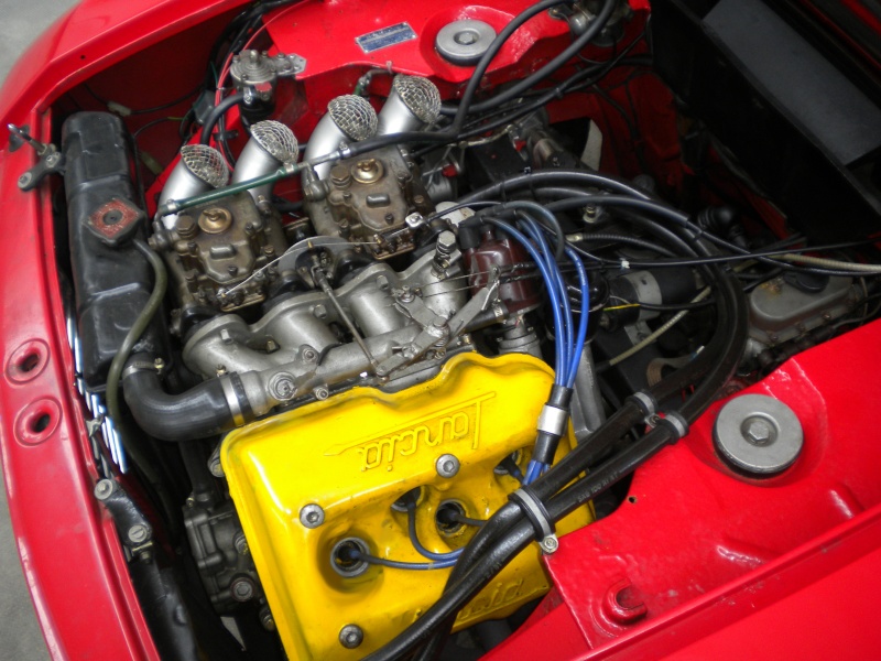

Posto la foto presa dal forum "amici"dove ritrae il motore di un'HF da quanto ho capito Ufficiale, la macchina era, forse è ancora di Pontile, guardando il collettore si vede benissimo che è di altra forma,facendo attenzione alla distanza tra i condotti, assomiglia molto al collettore giallo della foto da me postata.

Qualcuno potrebbe commentare questa foto? Le saldature sul collettore sono evidenti.

Siete capaci di un collettore in qualità di produrre.
Penso che sia un grande lavoro che merita molto rispetto

Hai ragione, un lavoro veramente ben fatto,una replica perfetta!
