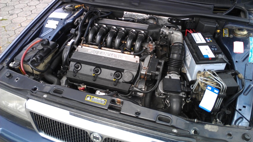

heute hab ich es mal wieder versucht. erstens mit den do it kabeln. keine verbindung.
zweitens mit den fuchs kabeln. wieder kein erfolg.
wo kann der fehler liegen. arbeite mit fiat ecu can 3.5 registriert.
imag2493 (small).jpg (178.88 KiB) Viewed 226 times

Keine Chance, Du brauchst den alten Fiat-Lancia-Tester mit den entsprechenden Modulen. Haben manchmal noch die alten Fiat-Werkstätten.

Warum liest Du nicht über das Armaturenbrett aus?
