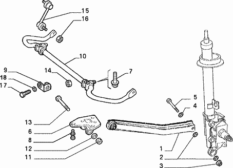

In der Nacht von Freitag zu Samstag ist mir auf einem Parkplatz beim Losfahren die Zugstrebe bzw. Längslenker hinten rechts abgerissen , sodass ich vom ADAC abgeschleppt werden musste ,da das Hinterrad keine Führung mehr hatte.
Der Kappa steht jetzt in der Werkstatt, doch weder der freie Ersatzteilmarkt hat diese Strebe, noch Lancia selber.. Das ist echt ärgerlich!!
Nun bitte ich hier um eure Hilfe: Gibt es Gleichteile vom 164 oder Croma die ich ersatzhalber verbauen kann? Oder hat vielleicht irgendjemand diese Strebe noch herumliegen und wäre bereit diese abzugeben?
Ich bin erstmal für jede Hilfe dankbar.
Es handelt sich um die Strebe die in Fahrtrichtung angebracht ist.
( Lancia Kappa limo 2,4jtd 98er 2.Serie)
MfG Martin
Es ist die Position 1 auf dem Anhang.

Kann sein, dass ich mich irre....., ich hab nur wenig Ahnung und zuviel Halbwissen.... aber
bist du sicher, dass die Strebe so aussieht, kantig? Wenn du 2. Serie hast, da wurde die Achse geändert wie beim 166, wenn ich mich recht entsinne....
Hab jetzt keinen ePer Zugriff gerade, aber eigentlich müsste du die neuere Ausführung dann haben, die müssten dann so wie die aussehen...
Ebay Achstreben
Vermute auch, die Anlenkpunkte sind gleich, trotz unterschiedlicher Bauform.
Auch die kantige Ausführung müsste man auf dem Schrott noch zu kriegen sein....
Denke, es gab auch schon Forum-Beiträge zu dem Thema, siehe Linke Sammlung.
Nachtrag:
nachdem ich jetzt in der Linkesammlung meine eigenen Beiträge dazu gelesen habe, denke ich, die bei Ebay passt doch nicht....
und in meinem eigenen alten Beitrag erfuhr ich auch, dass ich wohl auch schon mal die alte und neue Ausführung verglichen habe und beide gleich sind von den Buchsen-abmessungen. Muss ich morgen mal auf dem Speicher suchen danach

Hallo brauche dringend sielentbuchsen für die zugstreben meines lancia.Ansonsten zünde ich ihn an(spaß)
Re: Hilfe , Problem Hinterachse / Längslenker ???
nicht anzünden, gibt es! bei autosklep24.pl

Bei meinem Coupé hatte ich vor einigen Wochen Glück.
Es passen dort die Teile aus dem Alfa Romeo 164, allerdings mit etwas anderen Buchsen (härter).
Bei ebay bekam ich zwei Stück von einem Privatanbieter für 70 Euro, gebraucht aber überholt.
