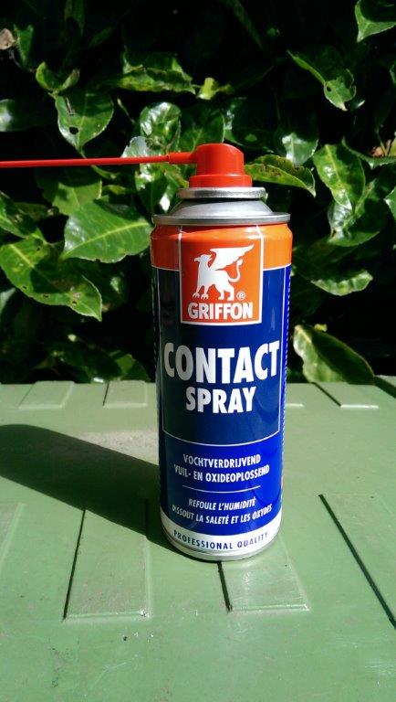

Re: Mogelijke oorzaak gevonden waarom altijd linker achterlicht stuk gaat.
Hugo,
Bij mij gebeurde vorige week hetzelfde met het rechterachterlicht.
De onderste rij voor het "rode" gedeelte deed het opeens niet meer.
Inmiddels werkt het gelukkig weer!
Wat heb ik gedaan:
Stekker losmaken en achterlicht unit gedemonteerd.
vervolgens met contact spray de volgende orderdelen even kort ingespoten
- Stekker
- Het contact ( waar de stekker ingaat)
- In de behuizing van het contact, wat op de printplaat vastzit, is een kleine holle ruimte.
Er is een kleine opening aan de rand tussen de printplaat en behuizing
Ook hier even wat contact spray in spuiten
Vervolgens alle ingespoten onderdelen laten opdrogen ( ca 1 uur)
Alles weer monteren en toen werkten alle lichtrijen weer.
Ik zou zeggen probeer dit eens
Succes
Gr Ad
