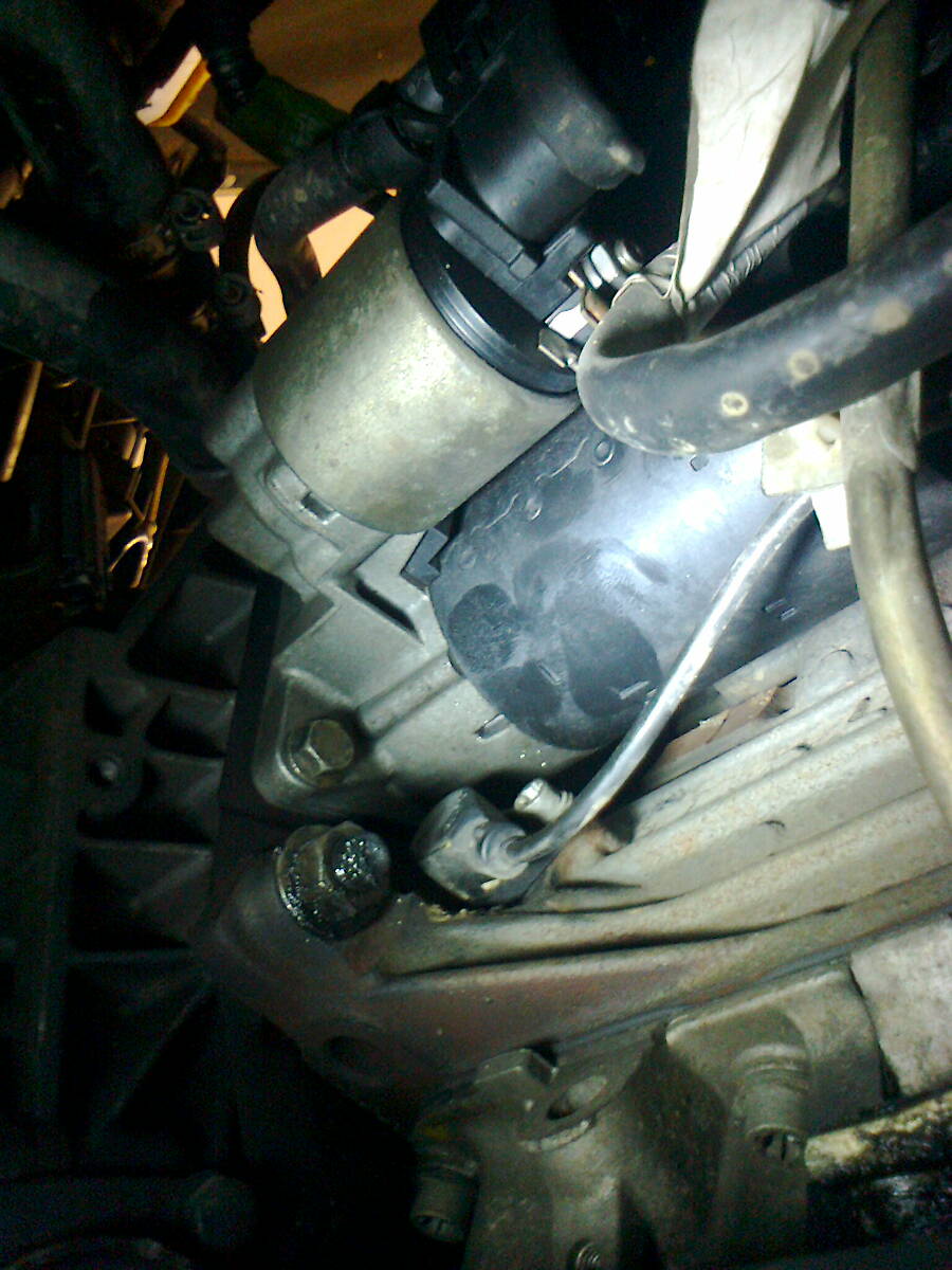

Io prima cosa che farei e' sostituire il sensore giri motore,il sintomo descritto e' quello classico.Attenzione che spesso non appare nemmeno in diagnosi.E' situato sotto al motorino di avviamento (vedi foto).

Grazie della risposta, anche il mio meccanico a lume di naso a pensato che questi sintomi potessero essere attribuiti al cattivo carburante o proprio a questo sensore dei giri del motore.

sicuramente sarà il sensore giri come già ti anno detto,
e vedrai che il tuo meccanico ti dovrà anche svuotare il serbatoio e cambiarti il filtro gasolio se ce del gasolio sporco e poi un bel additivo..(tu)
ma non sottovalutare il sensore giri anche se non fosse quello e se non lo hai mai sostituito ti consiglio di cambiarlo in via preventiva...;).

Oggi sono andato a riprendere l'auto dal meccanico, il problema era dovuto proprio a questo sensore dei giri.
Sostituito e adesso la "bambina" è tornata subito in strada (:P) , a breve gli farò anche il tagliando.
