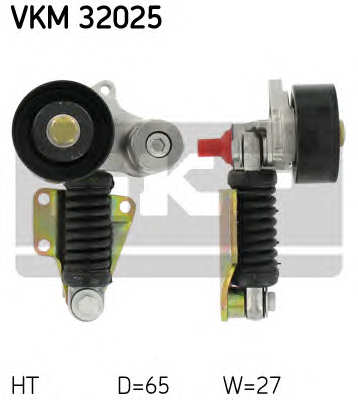

Bei meinem Thesis 2.4 Jtd 10v 150 Ps ist die Schraube vom Rippenriemen Spanner abgerissen und steckengeblieben. (M10 Feingewinde X 85mm).
Mit dem Ausbohren stellt sich folgende Herausforderung:
Die Bohrung ist nicht ganz gerade und auch nicht genau im Mittel,also steht der Spanner schief.
Kann Man das Gesamte Teil wechseln in dem man einen Teil vom Stirndeckel austauscht?
Hat jemand eine Schnittzeichnung diese Motors,bzw der Bereich vom Stirnseitigen Motorteil um vorher schon zu sehen was man austauschen kann,muss oder auch was man zerlegen muss,ob der Motor ausgebaut werden muss oder es so geht.

Wenn ich nicht stark irre, ist der Autospanner mit 3 Schrauben an den Block geschraubt ... insofern sollte dessen Tausch als ganze Einheit nicht all zu schwierig sein .... aber ich guck nachher nochmal ins EPER und ins eLearn ....
PS: Siehe Bild im Anhang - der Spanner ist mit 3 Schrauben mit der Grundplatte an den Block geschraubt .... oder ist die Imbusschraube ab?

leider ist die imbusschraube ab und steckengeblieben
muss den linken teil das stirndeckels erneuern um wieder ein perfektes gewinde zu haben,leider bekomme ich die lichtlaschine nicht ab,die obere lange schraube stehi beim rahmen an,weist wie das geht,gibt es einen trick?
