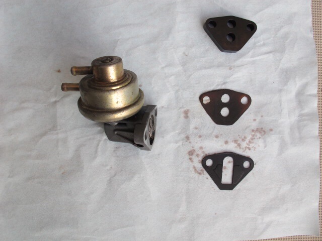

In verband met niet of zeer moeilijk aanslaan, de brandstofpomp maar eens losgehaald en het filtertje gereinigd (was behoorlijk vervuild).
Verder vroeg ik me af of dit een geschikte pomp is die de juiste druk geeft.

Ik ken die pomp niet. Een simpele drukmeter kost nog geen twee tientjes. Datona heeft ze onder andere. Wel opletten of de wijzer op 0 staat voordat je hem aansluit. In de DT staat wat de druk moet zijn. Ligt in de regel tussen 0.2 en 0.3 bar.
