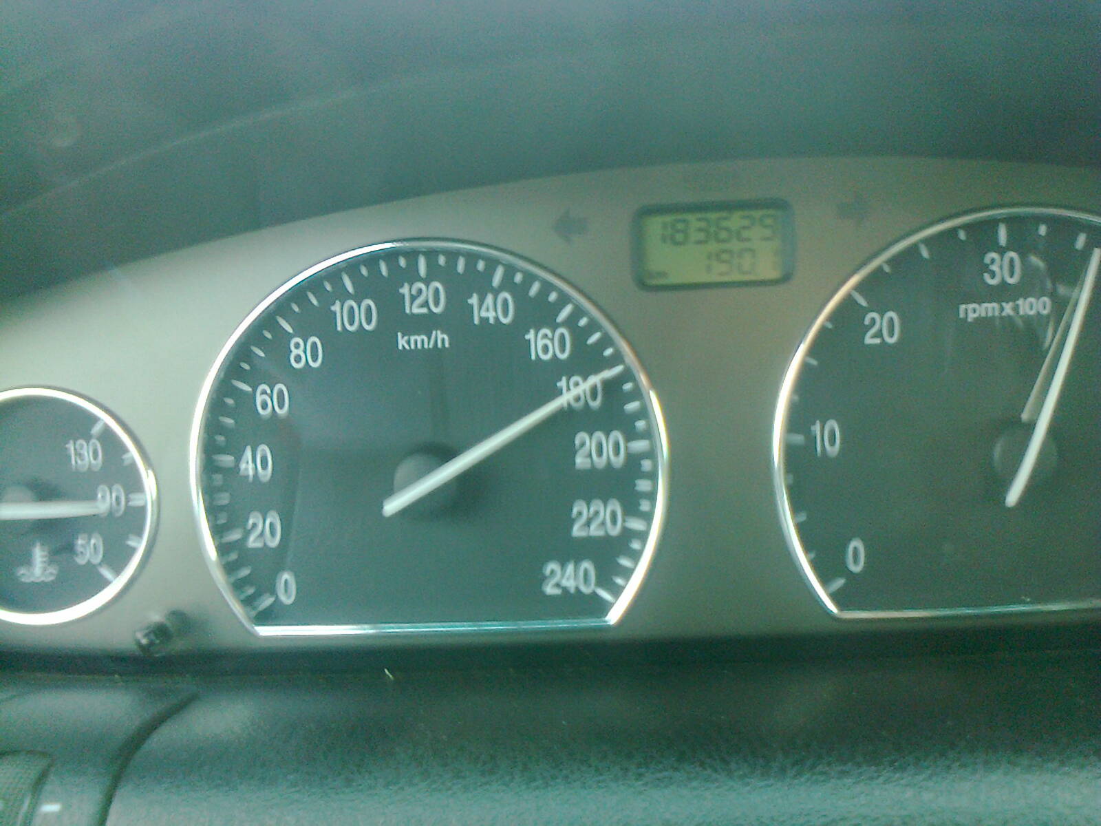

Ciao ragazzi ho montato la leva cruise originale lybra trovata su subito con l aggiunta
Del quadro strumenti della 2.4 quello con le cornici del quadrante argento e stato fatto questo per un guasto al mio vecchio quadro.Il tutto con una spesa di €50 il quadro e €5 la leva del cruise quella con la spia cruise che si illumina a breve postero' le foto.

Ottimo,le cornicette d'argento sono belle,le ho montate anche io sulla mia Executive.(tu)

Quindi il quadro della 2.4 è compatibile con il 1.9?
Hai provato a verificare la velocità con un navigatore?
Attento è importante farlo, soprattutto in caso di autovelox

Devo ancora fare questa prova
