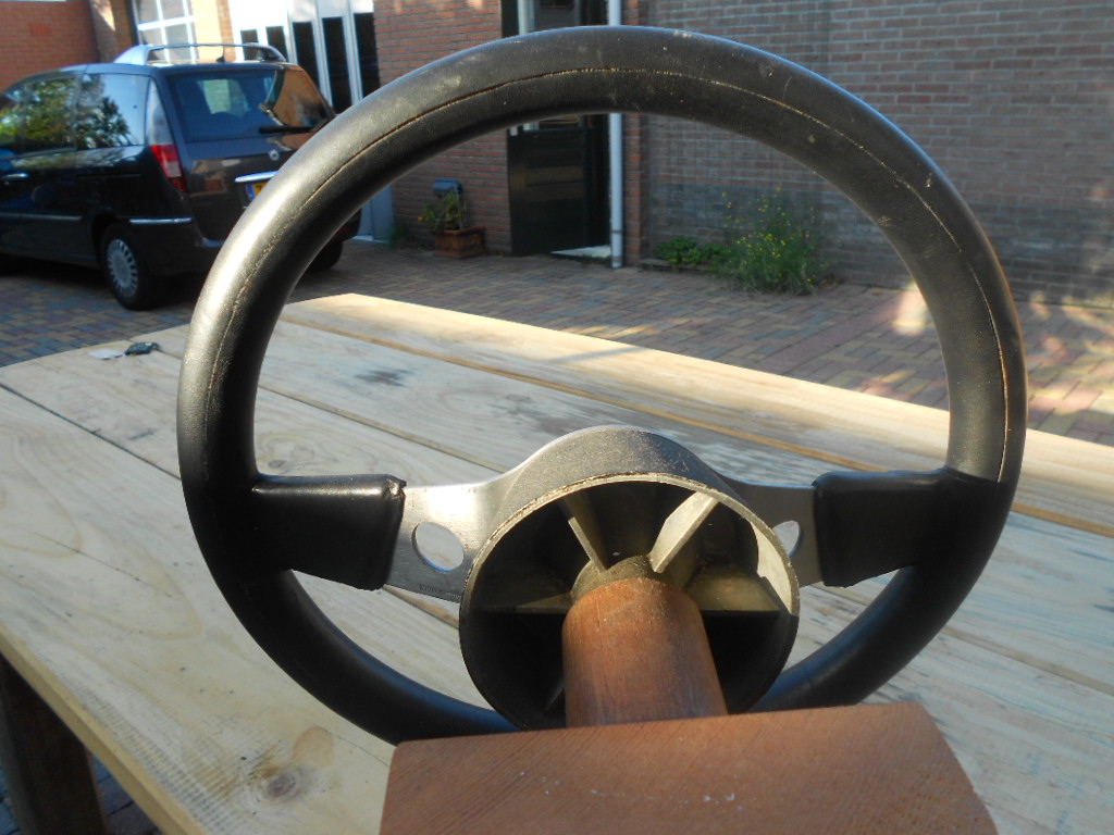

Re: cerco mozzi volante
Allora per completare la" modifica "(Mozzo Nardi/Personal) Bisogna anche eliminare il bordino che fà da invito del volante sul mozzo.
- dscn0804.jpg (231.66 KiB) Visto 504 volte
- dscn0806.jpg (230.38 KiB) Visto 504 volte
Inevitabilmente, sessendo di diametro maggiore del foro del Ferrero. Giusta precisazione.
Che diametro misura il tuo Munari?
Di volanti ferrero ne ho una ventina,tra i quali sette o otto a due razze due Munari, il resto ferrero "pre Munari" del diametro di 360mm ed un Munari per strato's diam. 330mm
