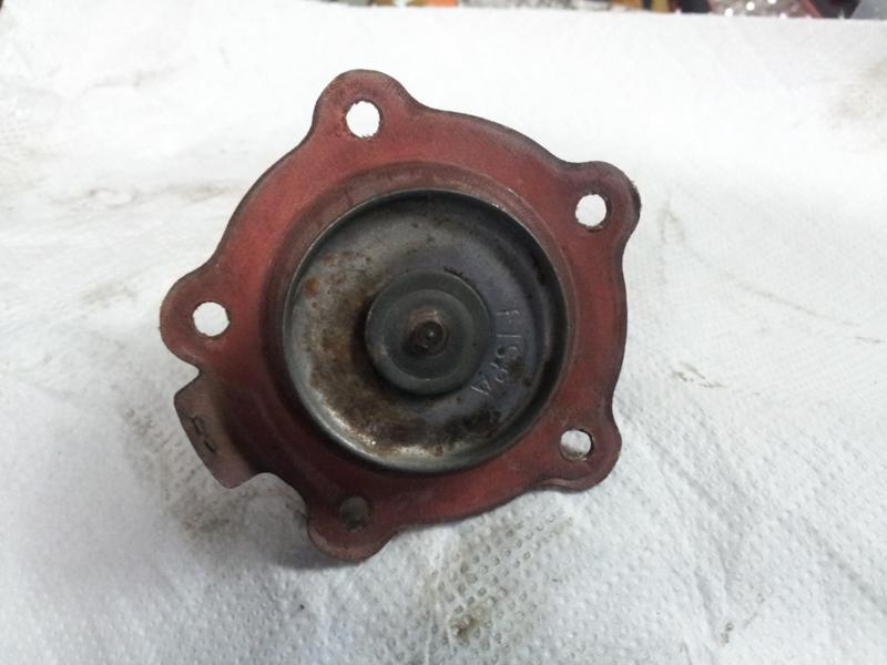

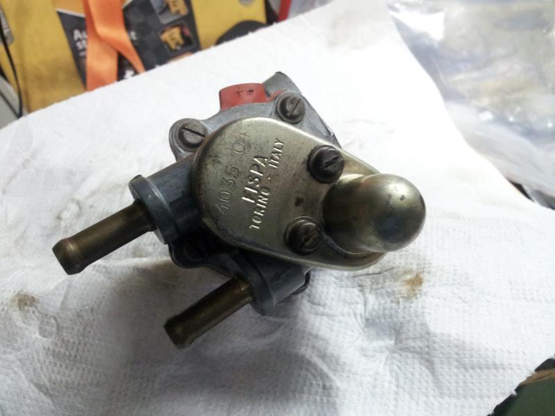

Kann mir vielleicht jemand sagen wo ich die Mebrane der FISPA Benzinpumpe für meinen Fulvia kiregen könnte?

da gibt es nur eine Möglichkeit:
Im "Technischen Handel" geeignetes benzinresistentes Material besorgen und sich selber eine Ersatzmembrane herstellen.
Habe ich selber so schon mal gemacht und es hat funktioniert.
Die Löcher kann man z.B. mit Werkzeug aus dem Textilbereich stanzen (Stanzwerkzeug für Ösen).
Mir war die originale Benzinpumpe auch zu schade um sie fortzuschmeissen.

Kauf eine neue Benzinpumpe, die sind noch zu bekommen und bezahlbar.

also ich hab auch neue gemacht, schon vor mehr als 10 Jahren für meine alte schöne Fispa Pumpe.
Funktioniert immer noch. Wegwerfen ist eindeutig zu schade. Ansonsten auf einem italienischen Teilemarkt findet man eventuell noch.

vielen Dank für eure Vorschläge, aber wenn möglich möchte ich gerne die Membrane finden und zwar als Ersatz für meine noch funktionierende Benzinpumpe! Aber man weiss ja nie wie lange noch!
Allso falls doch noch jemand wissen sollte wo man sie noch bekommt, wäre ich ihm sehr dankbar dafür!
