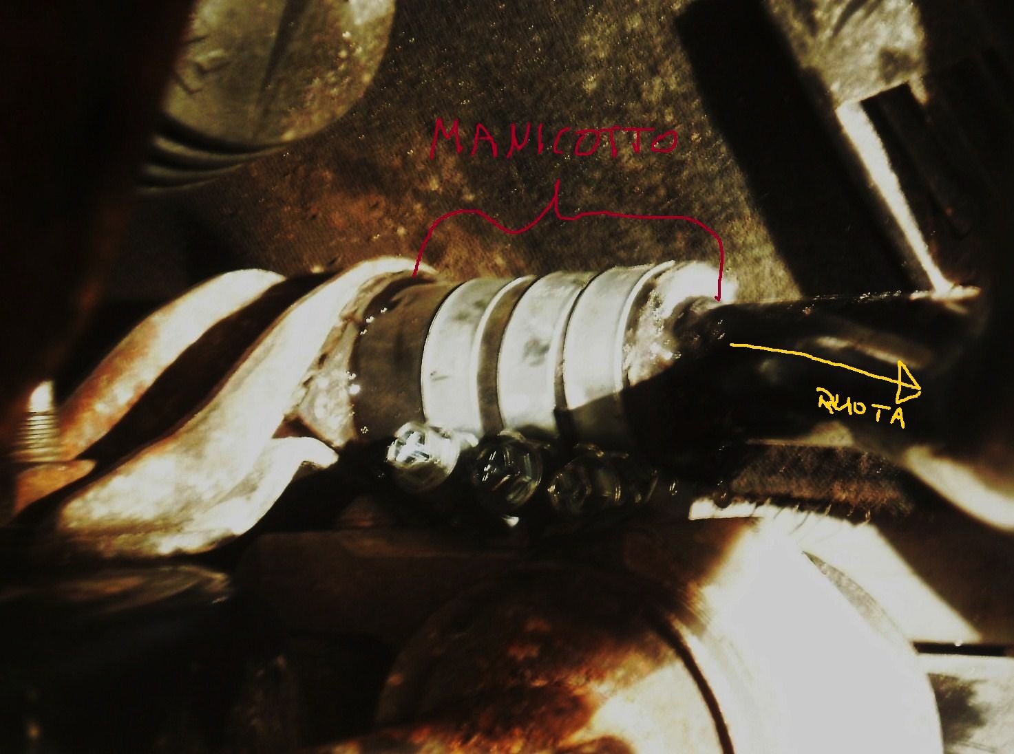

Circa 15 mesi fa ho sistemato la barra nel seguente modo e ad oggi è ancora perfetta.
Prendi 5 cm, di tubo in gomma tipo quello della colonnina carburanti, taglialo longitudinalmente, incollalo attorno alla barra all' ESTERNO del cavallotto
e fissa il tutto con tre fascette metalliche ben serrate e vai. Dopo 15 mesi controlla. Poco tempo, facile, niente da smontare e pressoché gratuito.

Interessantissimo!
Potresti fare delle foto?
Re: Barra torsione
concordo foto...

Ecco la foto ma non è chiarissima. Ci ho messo meno a mettere i manicotti!!
P.S. Non è necessario smontare nulla,ci si arriva (quasi) agevolmente,.

Re: Barra torsione
Sappiamo tutti che il problema origina nel gioco tra fermi e cavallotti, Seguendo il mio metodo la barra non puo' piu' muoversi longitudinalmente perchè ora ha due fermi ,anche se all'esterno dei cavallotti, efficienti. Il fatto che la barra consumi alla lunga (col suo normale movimento) i gommini penso che nessuna barra lo possa eliminare, ma non lo credo essere un degrado cosi veloce prima di arrivare alla telatura. Comunque tra quarantotto mesi vi diro' come và. Al momento ho percorso 15.000 Km che alla stato attuale della nostra disgraziata rete viaria corrispondono a un milione e mezzo di buche.

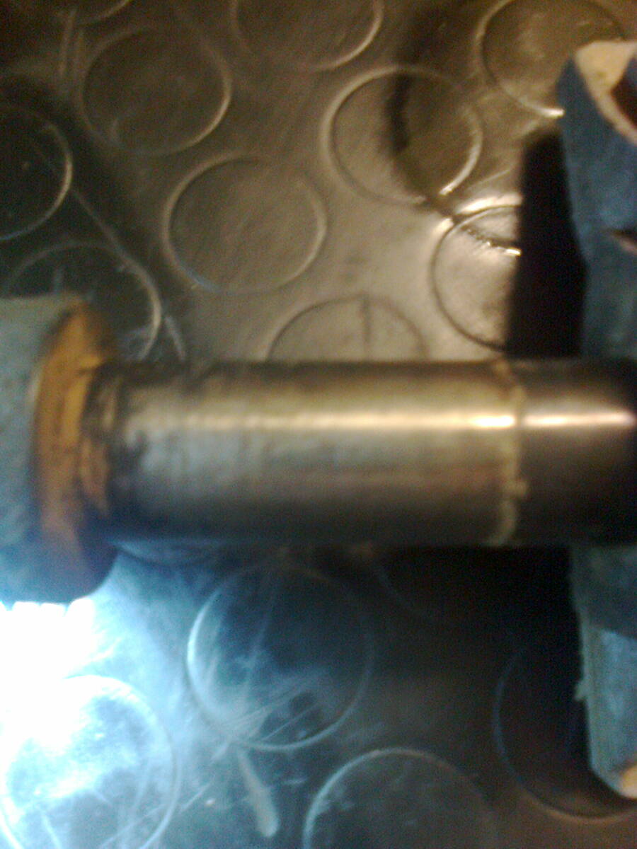

Re: Barra torsione
Purtroppo ci arriva sempre alla telatura(ne ho smontate a centinaia)se guardi la foto vedi i solchi sulla barra ad oggi l'unica soluzione duratura che ho sperimentato e' la barra prodottav da DELTAGOMM,anche la mia lybra come tutte e' vittima delle nostre beneamate strade groviera eppure dopo oltre 100.000km e' ancora come nuova.(tu)
- foto0330.jpg (111.2 KiB) Visto 342 volte
