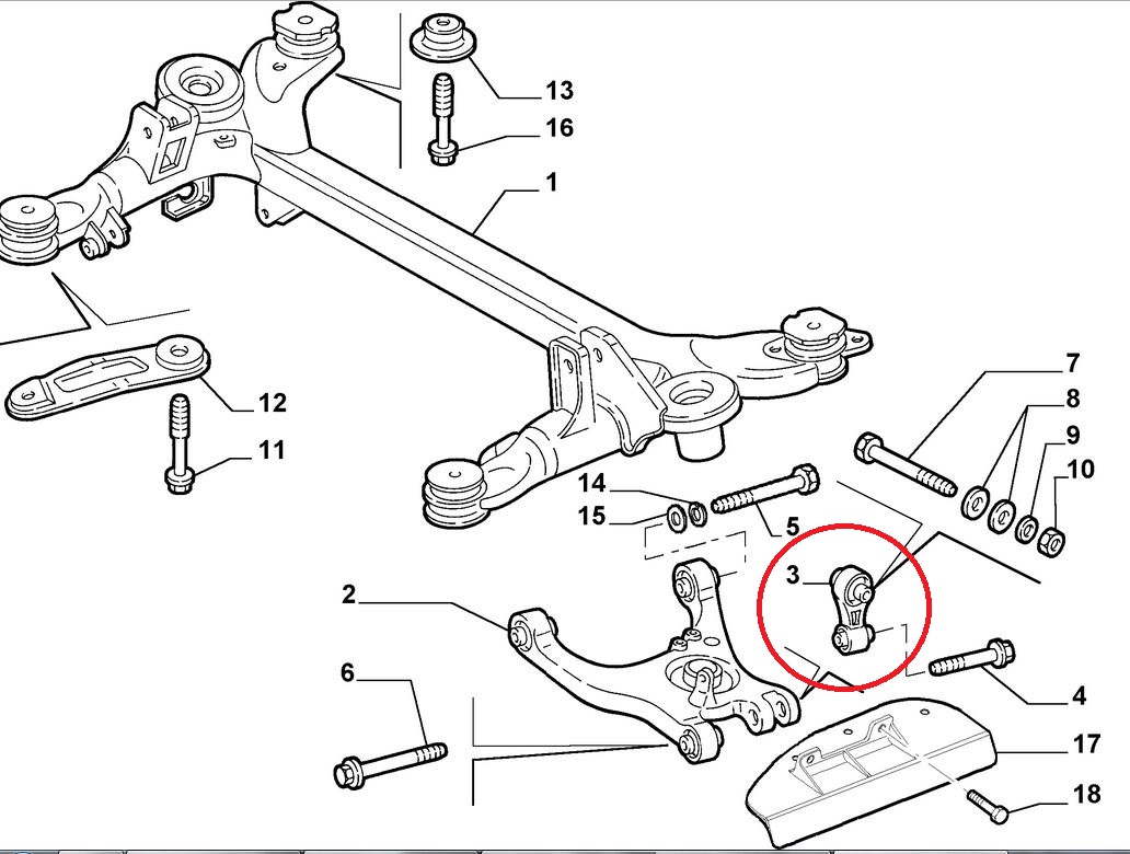

Hallo Ugursel,
Du sollst erst eine gute Analyse haben bevor die Arbeit zu vergeben. Große Probleme kann man so zurückführen. Das habe ich schon beim Thesis oft erfahren.
Darum versuch erst das kleine Teil (Nr. 3 auf Zeichnung als Anlage) auf der Dreieckslenker zu tauschen. In der Regel sind die erst kaputt. Die Kosten sind gering.
Viel Erfolg, Rino
Viel Erfolg, Rino
