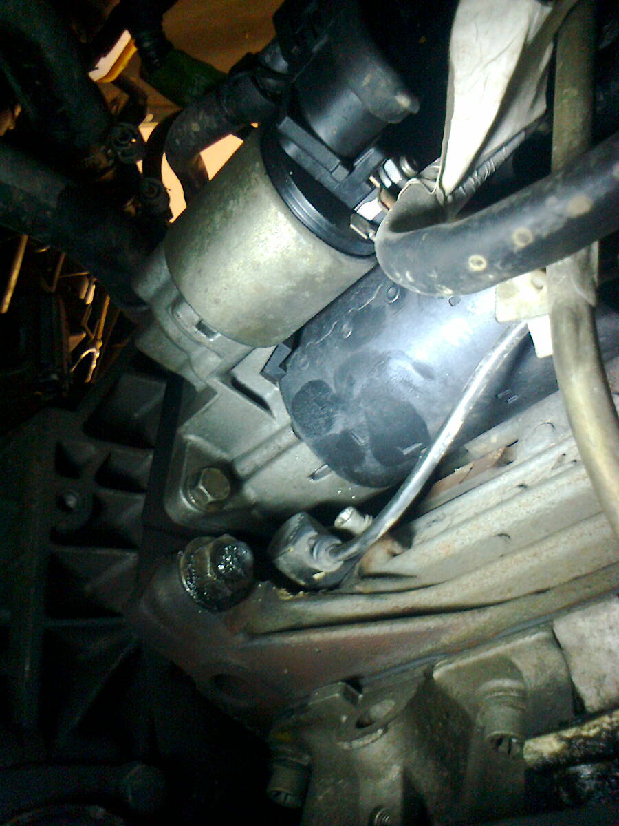

[IMG]http://i57.tinypic.com/20gl6r7.jpg[/IMG] [IMG]http://i57.tinypic.com/2m3mjjq.jpg[/IMG] [IMG]http://i62.tinypic.com/2h3x0ts.jpg[/IMG] [IMG]http://i61.tinypic.com/15dp1eh.jpg[/IMG]
warner
Messaggi: 21984
Re: problema estivo
Concordo sia con Ale che con Gconcu,visto il costo non eccessivo monterei un nuovo sensore giri e verificherei il cavo massa.In foto vedi la foto del sensore,sotto al motorino di avviamento.facci sapere.
