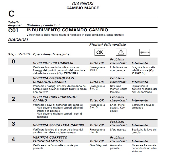

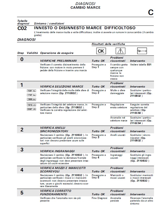

Prova a fare una diagnosi con i documenti allegati.
Facci sapere!
innesto o disinnesto marce difficoltoso.jpg (168.41 KiB) Visto 240 volte
indurimento comando cambio.jpg (122.06 KiB) Visto 240 volte
