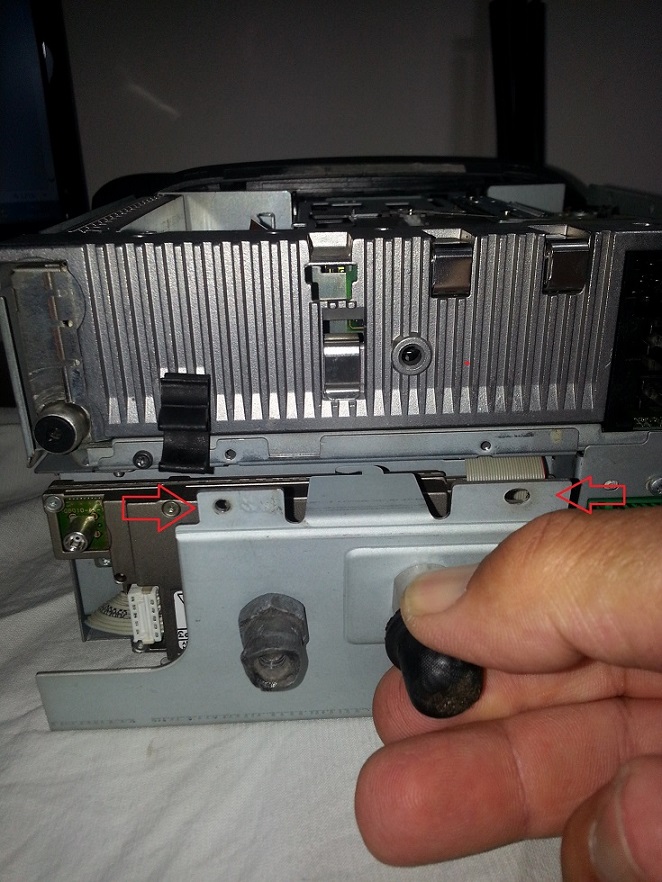

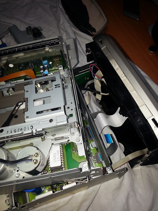

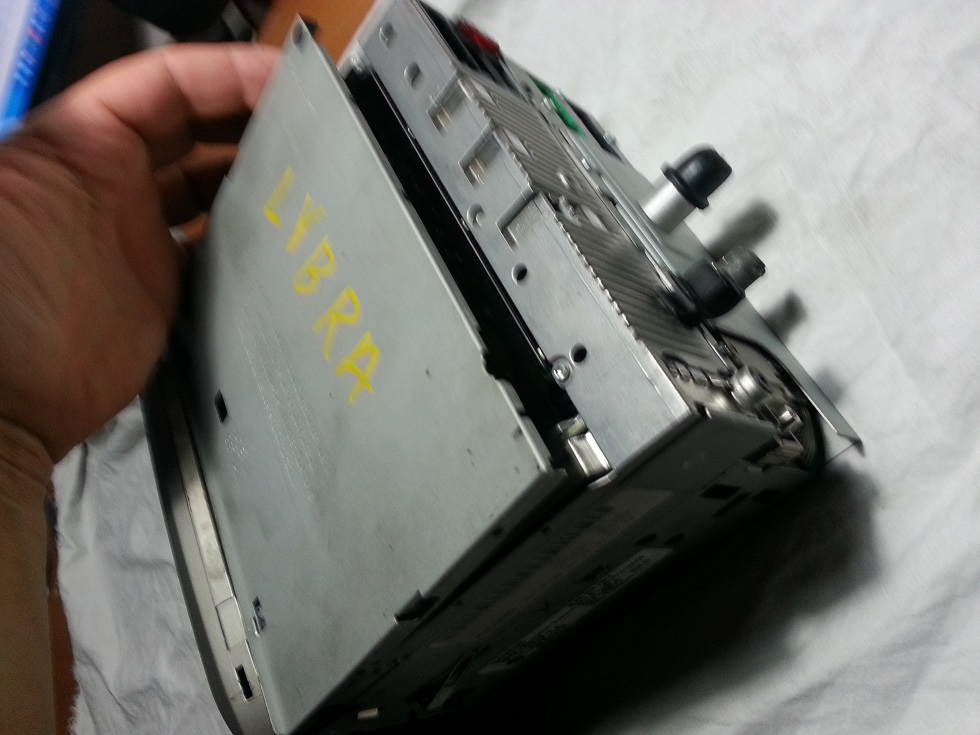

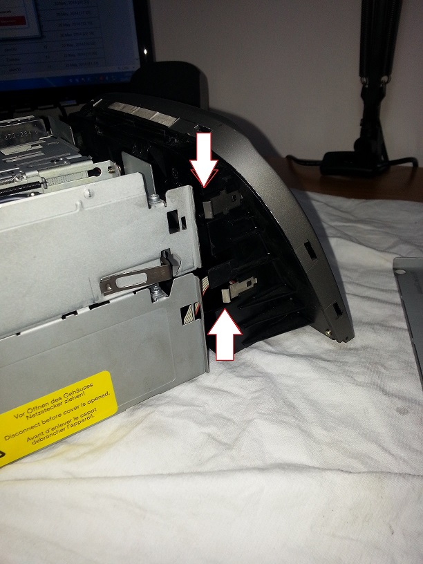

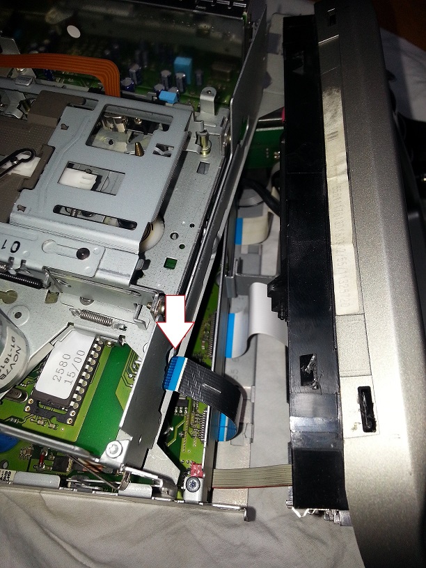

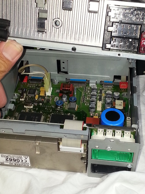

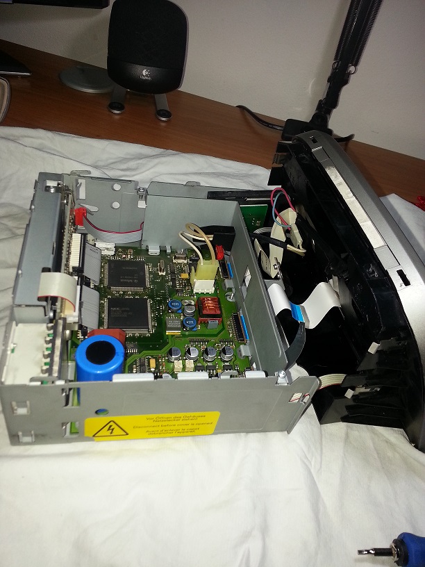

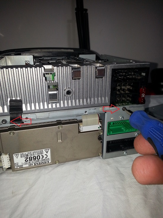

queste sono le foto che sono riuscito a fare, è una mezza procedura per aprire l'ICS!
- 8.jpg (236.69 KiB) Visto 293 volte
- 7.jpg (185.37 KiB) Visto 293 volte
- 6.jpg (244.44 KiB) Visto 293 volte
- 5.jpg (174.17 KiB) Visto 293 volte
- 4.jpg (240.7 KiB) Visto 293 volte
- 3.jpg (175.56 KiB) Visto 293 volte
- 2.jpg (220.68 KiB) Visto 293 volte
- 1.jpg (177.92 KiB) Visto 293 volte

Completamente diverso dal No-Navi.....
L'aspetto sembra migliore a livello qualitativo.

ok oggi non credo di riuscire a fare qualcosa comunque darò una occhiata piu in dettagliata alla scheda
mi sono accorto che la scheda del no navi è come se fosse divisa in due parti rispetto ha quella con navi
perchè dietro al displey LCd vi è una schedina in cui si collega la spinetta a due fili del display lcd del no navi
rispetto alla scheda con navi che si collega alla sk madre - come si vede dalla foto 7
comunque darò una migliore occhiatina.
è che debbo imparare come inviarvi le foto perchè non lo ho mai fatto
