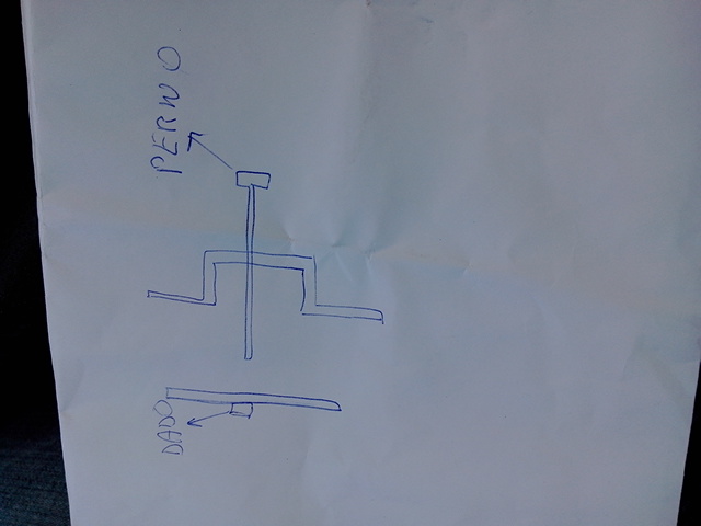

Bravo pietroth hai centrato in pieno,lo buttata li per animare un po',comunque siete unici.per quanto riguarda te Nick per farlo entrare in sede mi sono creato un attrezzo domani te lo posto

Ciao nik il pezzo non l ho trovato comunque aveva questa forma,il pezzo con il dado lo metti da un lato e poi dalla altra parte il ricambio e l altro pezzo avvita e se lo tira dentro ciao

Ti ringrazio. Lo faro vedere al mio mecchanico e vediamo cosa riesce a fare.
