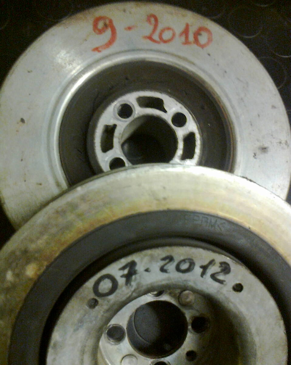

La solita famigerata puleggia conduttrice,l'ipotesi che ha fatto il collega e' la migliore,io ci ho rimesso il motore...?tt?

2 anni fa in occasione della sostituzione della cinta di distribuzione, dissi al meccanico di cambiare la puleggia in questione.
Devo dire che mi fece anche vedere la parte sostituita.
Allora mi domando, come è possibile che dopo 2 anni si sia rotta?
Forse ha montato un pezzo non originale?
