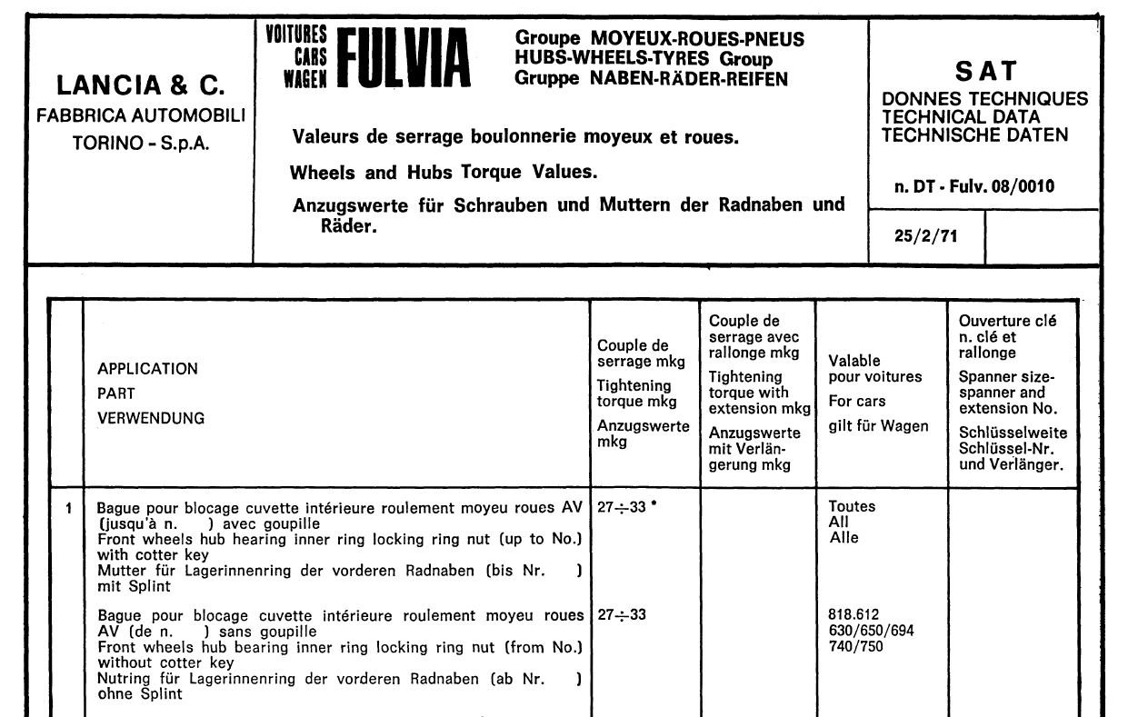

Es ist aber da. B)-

Danke Lucas, diesen Wert habe ich gefunden. Aber ist das nicht das Anzugsdrehmoment für die große Ringmutter, mit der das Radlager in der Nabe befestigt wird? Den Ausdruck Lagerinnenring würde ich jedenfalls nicht verwenden, wenn ich die zentrale Achsmutter meine..
Gruß, Ali
Obwohl, wenn ich´s mir recht überlege, ziehe ich mit der großen Ringmutter ja den Lageraussenring an. Insofern passt es, Denkfehler von mir..8-)

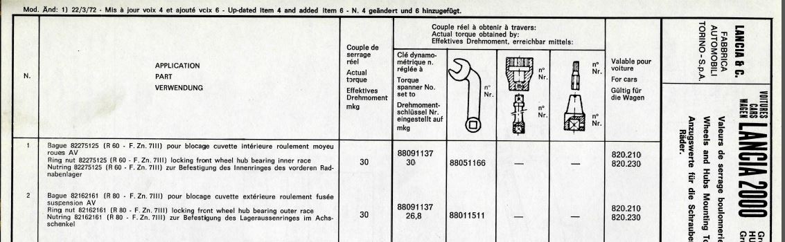

Stimmt genau, aber beim titel "Achsmutter" denke ich an die befestigung der achsen. :(
Kann es fuer Fulvia aber auch nicht finden????? Fuer Lancia 2000 mit identischer aufbau ist im datei. ;)
