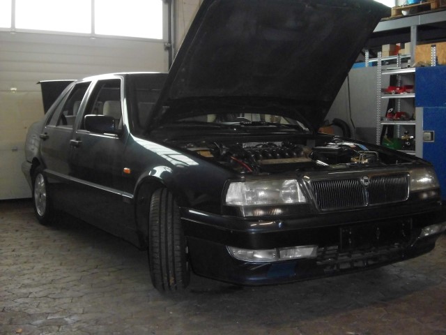

hat der thema 3 te serie schon einen crashsensor und wo bitte sitzt der.
motor dreht bekommt aber keinen strom zur benzinpumpe. ich denkle , dass auch keine zündung erfolgt.
wie kann ich die nicht mehr vorhandene wegfahrsperre ersetzen, dass das stg wieder arbeitet?

Re: crash sensor
vielen dank
habs weitergeleitet.

Re: crash sensor
volltreffer
das relais war der bösewicht.
vielen herzlichen dank für deine hilfe.
