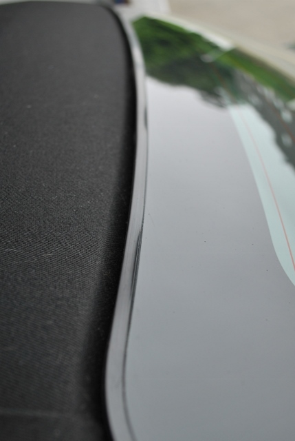

ich habe vor einigen Tagen bei genauerer Betrachtung festgestellt, dass die Einfassung der Heckscheibe oben nicht glatt anliegt, sondern wellig ist. Das ist früher bei dem Vorgänger-Modell "Chrysler Sebring" auch schon vorgekommen. Schaut also einmal genau nach, ob ihr bei eurem Fahrzeug auch so etwas feststellen könnt. Das angehängte Foto zeigt euch, was ich meine.
Mein Händler wird es übrigens reklamieren.

So, nachgesehen. Bei meiner ist alles in Ordnung. Halte uns bitte auf dem Laufenden.

Das Problem hab ich leider auch. Hab bereits beim Händler reklamiert. Zum Glück noch in der Garantie.

würde mich interessieren, was bei der Reklamation heraus gekommen ist?

das Problem gibt es auch bei den Vorgängermodellen, dem Chrysler Sebring. Das hat mir der Serviceleiter gesagt und ich habe es auch selbst gesehen. Es ist wohl so, dass das Auto damit problemlos alt werden kann. "Wir können Ihnen ein neues Fenster einbauen - aber besser wird das Dach dadurch (dass wir daran arbeiten) aber auch nicht," war die Aussage des Serviceleiters. In Anbetracht dieser Tatsache und der Aussicht, dass der Fehler mit allergrößter Wahrscheinlichkeit wieder auftreten wird, bin ich so verblieben, dass wir vor Ablauf der Garantie (das wird Juni 2014 sein) das noch einmal besprechen. "Stand heute" würde ich sagen: Es ist auffälliger geworden und ich werde das Fenster austauschen lassen.

Ich habe mich nach erneuter Besprechung mit meinem Serviceberater dazu entschieden, den Fehler hinzunehmen, da ein Austausch unter Umständen eher Nachteile mit sich brächte.

ich habe bei meinem Händler sogar bei einem Neuwagen (Tageszulassung) gesehen, dass es schon begann, leicht zu wellen.
Ein Tausch brächte in der Tat eher Nachteile und mittelfristig keine Abhilfe.
Mann muss (und kann m.E. auch) damit leben.
