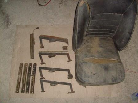

Re: Guide sedili 1600 HF Seconda serie
Se non hai risolto, potrebbe esserti utile.
Grazie Coco, la tua foto potrà essermi utilissima.
Intanto ho scoperto che anche la parte posteriore del sostegno ha un elemento verticale, seppure più corto di quello anteriore; poi che il collegamento al centro, con il profilo trasversale del telaio, avviene con un "fazzoletto" di lamiera; inoltre che i sostegni verticali sembrerebbero recare una piastina di ancoraggio al fondo dell'autovettura.
Purtroppo mi mancano ancora tutte le misure sia dei profili che delle piastre, e temo che la qualità della foto non potrà consentirmi alcuna certezza; è comunque un ottimo avvio e ti ringrazio ancora.
Gieffe
Di nulla, se vuoi la foto con più risoluzione te la invio sulla mail.
