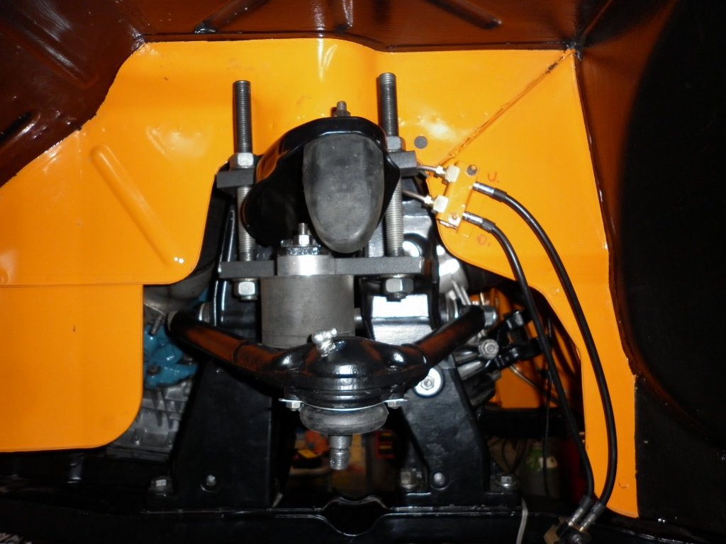

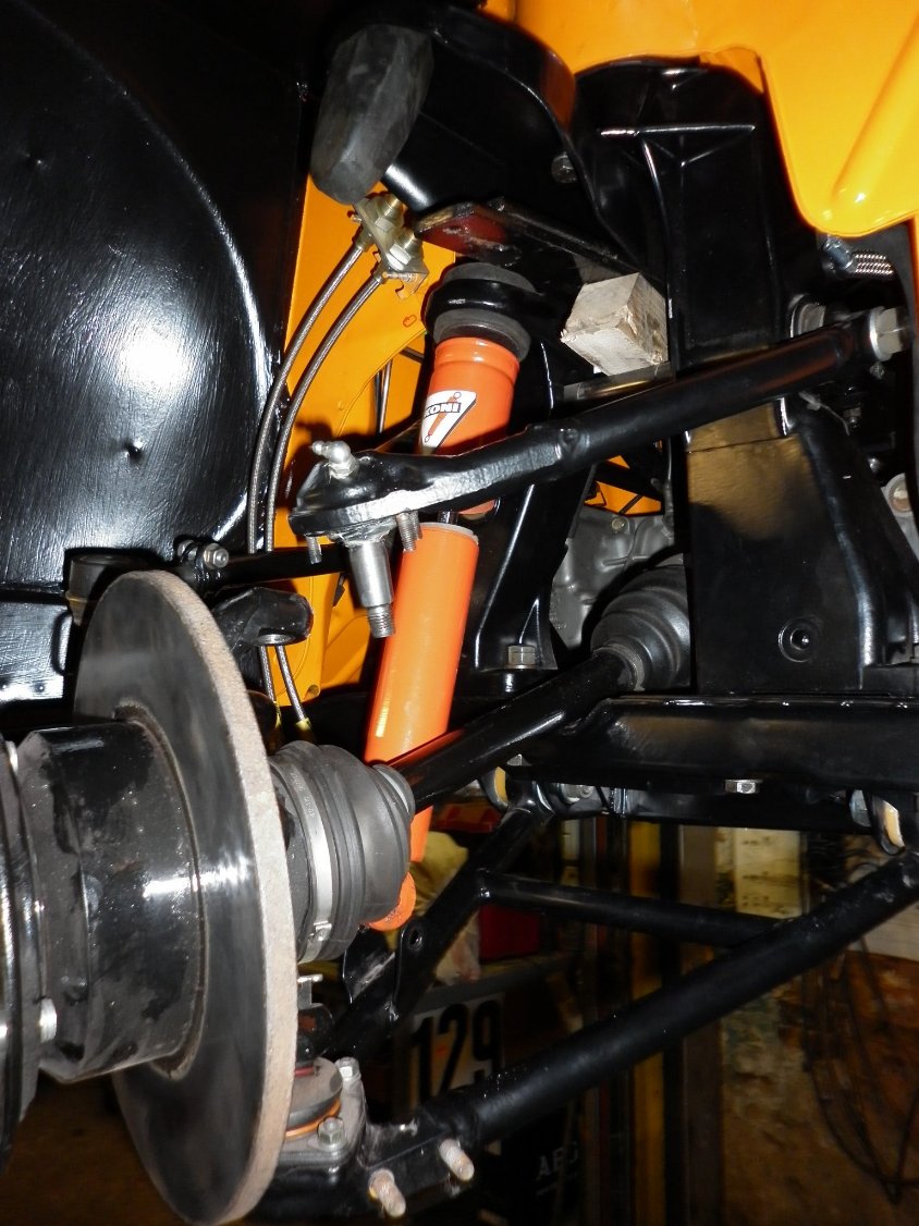

Um an den Bauteilen der vorderen Radaufhängung der Fulvia arbeiten zu können, muss die Feder gespannt bzw. blockiert werden. Das ist nicht ganz ungefährlich und man sollte wissen was man tut.
Um die Gummipuffer auszubauen zu können, muss der Federdruck weggenommen werden. Ich benutze dazu ein entsprechendes Kantholz, das ich in eingefdertem Zustand zwischen Blattfeder und oberem Querlenlekerbolzen klemme. Dann ist die Feder blockiert, kann nicht mehr ganz ausfedern und man kann den die weiteren Bauteile der Radaufhängung demontieren (Foto).
Um den oberen Querlenker auszubauen, habe ich mir einen Federspanner angefertigt, wie auf dem 2. Foto zu sehen. Noch einmal: diese Arbeiten sind nicht ganz ungefährlich, wenn man nicht ganz genau weiß, was man tut.., also allerhöchste Vorsicht..!!

Das mit dem Federspanner geht so aber nur bei der 2. Serie. Die 1.serie hat den Anschlagpuffer unten. Die Quertraverse ist dadurch kürzer und man kann den Spanner nicht auflegen. Da muß man sich dann eine Auflage bauen und diese an der Quertraverse befestigen.
Gruß Andreas
