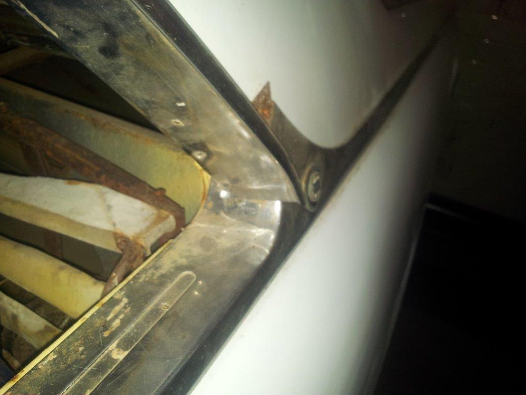

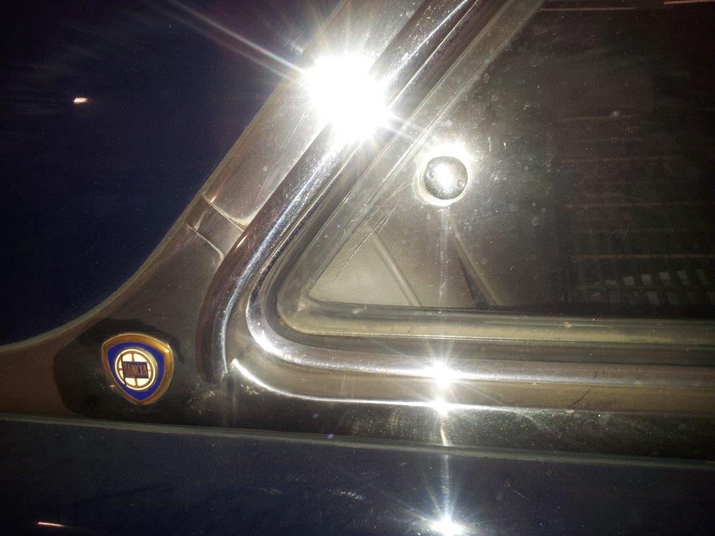

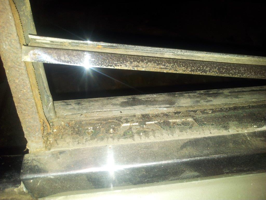

Alessandro è una procedura lunghetta.
Per montare gli stemmi laterali occorre staccare la molure in acciaio che dal montante del voletto arriva al fanale posteriore.
1 per smontare il voletto occorre staccare il meccanismo di chiusura nella parte posteriore del voletto
2 sfilare il voletto dalla guida sul montante verticale
3 staccare la guarnizione del voletto
4 staccare la guarnizione del finestrino per la parte sul montante del voletto (verticale)
5 svitare e togliere la guida in alluminio di alloggiamento della guarnizione finestrino sul montante del voletto
6 smontare le molure in acciaio interna ed esterna del montante del voletto
7 svitare e togliere la guida in alluminio della guarnizione del voletto (attenzione a non deformarla)
8 svitare e togliere la molure sotto la guida della guarnizione del voletto sino alla fine del voletto
9 svitare la vite che fissa la grondaia nell'angolo posteriore
10 sfilare verso l'esterno la parte bassa della grondaia per liberare la molure laterale
11 spingere verso l'alto la giunzione di raccordo tra la molure laterale e quella che corre sul padiglione sopra la grondaia
12 svitare i dadi della molure laterale che sono fissati dall'interno del bagagliaio sino al fanale posteriore
Per rimontare procedere in ordine inverso e, prima di posizionare le guide delle guarnizioni, inserire un sigillante.
Allego alcune foto esplicative.
Se hai dubbi chiamami.
Silvio
