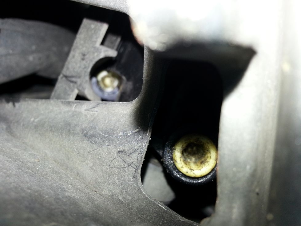

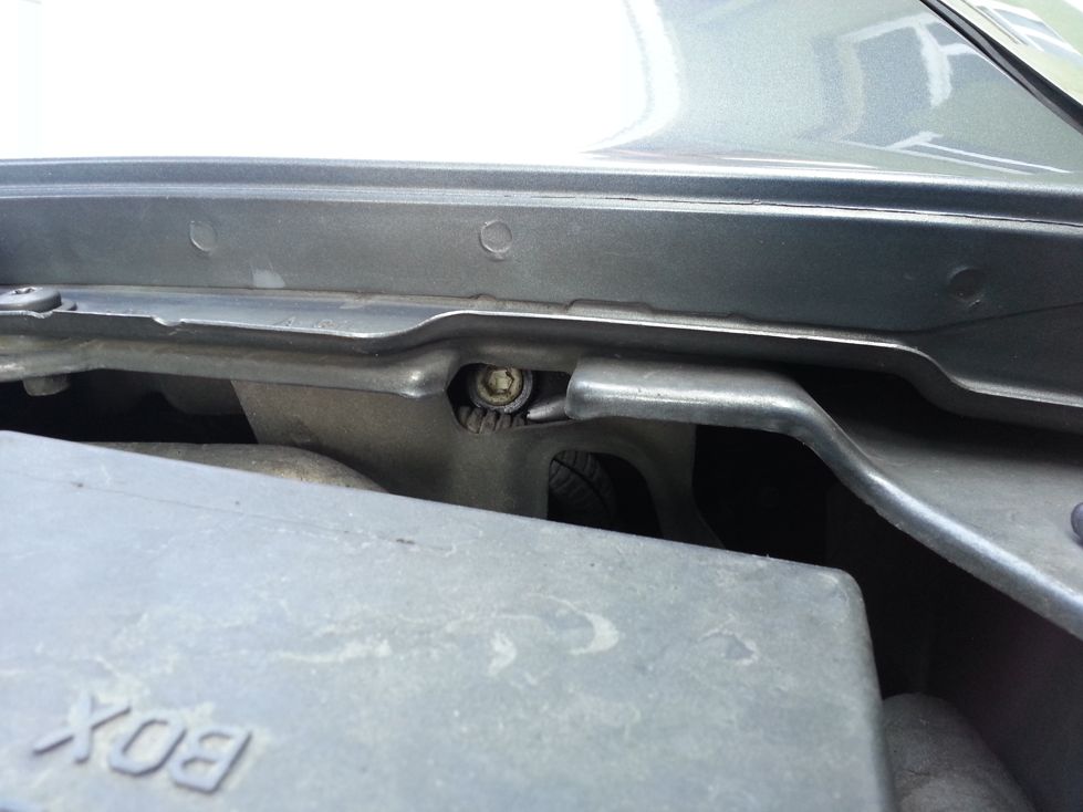

Con queste foto dovresti capire abbastanza. Usa una torcia se è scuro.

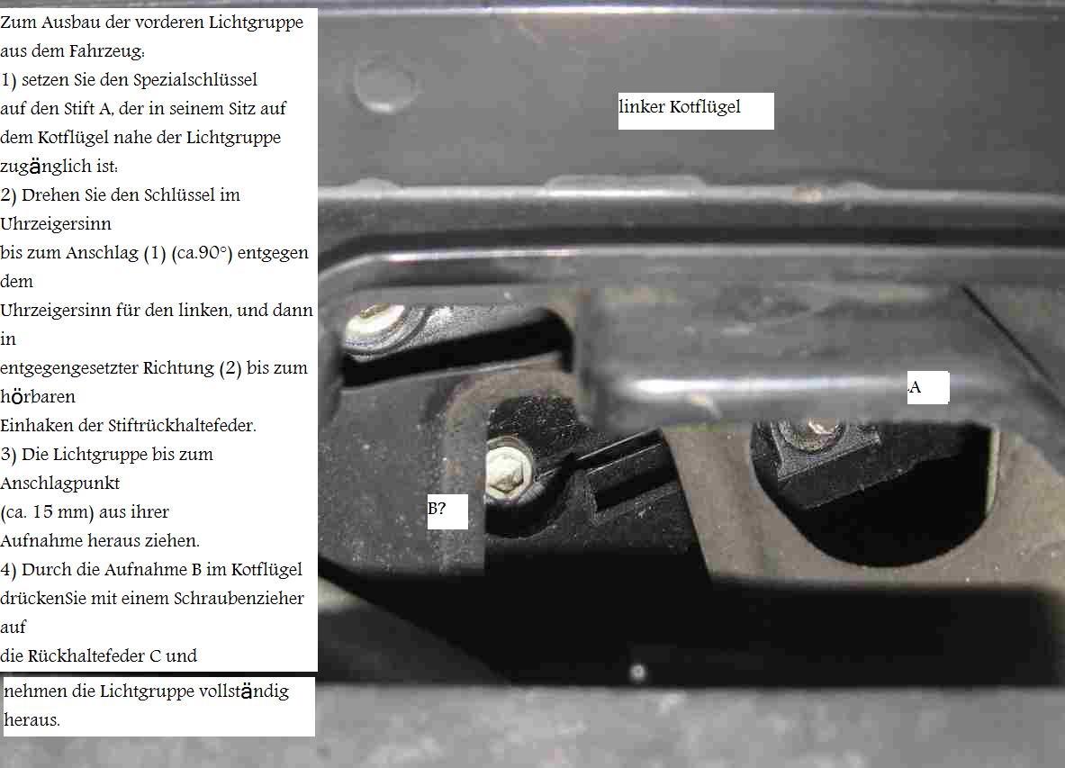

Se non ricordo male sono in plastica bianche, e devi usare una brugola da 6mm, dovrebbero essere quelle della lettera B
