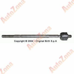

grazie per la diagnosi warner, quindi non occorre revisionare tutta la scatola idroguida, immagino poi servirà la convergenza, se è così mi hai dato una grande notizia... ho cercato un po' di pezzi ma non capisco bene se intendi: giunto assiale, asta trasversale oppure testa barra d'accoppiamento?? meglio entrambe? sull'altro lato? scusa ma sono un pochino confuso:S

Esatto,il problema e' il giunto assiale puo' essere sostituito senza bisogno di revisione della scatola guida,certamente si richiede un controllo della convergenza,vai tranquillo nulla di grave.:)-D
