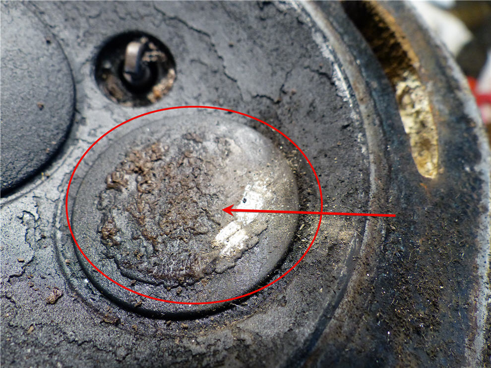

Ciao a tutti,
come promesso ecco una fotografia dei depositi di piombo sulla valvola di scarico.
Buona serata
Giovanni

- valvola scarico.jpg (192.08 KiB) Visto 292 volte
Re: sedi valvole e benzina senza piombo
Interessante! Avevo sempre attribuito questo tipo di incrostazioni ad origini calcaree... Ovvero acqua nella benzina o infiltrazioni dalla testa
Ciao,
i depositi di piombo si riconoscono facilmente perchè raschiandoli non si sfaldano facilmente ed hanno un aspetto lucido, metallico come visibile in foto.
Purtroppo non avevo fotografato i pistoni, anche quelli erano ricoperti da abbondanti incrostazioni di questo tipo, molto difficili da rimuovere.
Le incrostazioni carboniose sono più nere, tipicamente meno spesse e si sciolgono facilmente con benzina o solvente mentre in caso di presenza di acqua, difficilmente si notano incrostazioni, più facilmente, si notano corrosioni della testa e del cielo del pistone oppure, se l'acqua è presente in quantità più limitata, puntinature (inizi di corrosione) specie sul cielo del pistone.
