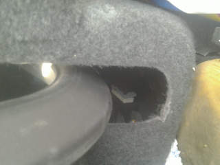

nel vano batteria questo è tutto quello che ho..cosa devo controllare?
martin58
Messaggi: 29
Iscritto il: 05 mar 2014, 00:38
Re: qualche altro problemino...
Messaggio da leggere da martin58 »
Prova a guardare sopra la batteria. Ciao
Vegatrux
Messaggi: 69
Iscritto il: 21 nov 2013, 16:57
Messaggio da leggere da Vegatrux »
ok centralina trovata..ma ci sono un sacco di fili e non riesco ad accedere bene dato che ho il bombolone che va da passaruota a passaruota e non riesco a rimuovere la moquette.. :(
