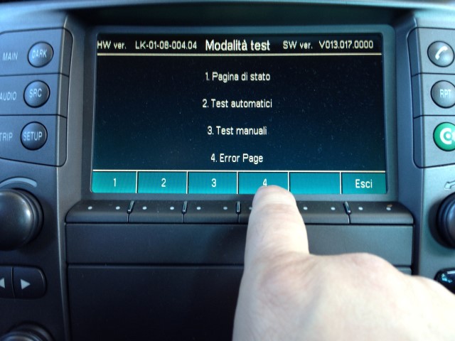

Messaggio da leggere da annabella »
img_1296 (small).jpg (75.52 KiB) Visto 185 volte

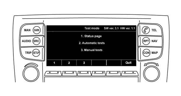

Nella versione del software 358 non era presente la funzione 4 Error Page come si può vedere anche dal manuale di officina dove riporta la schermata con il software 3.1
la funzione 4 appare sull'ultima versione che è la 423 XXXX

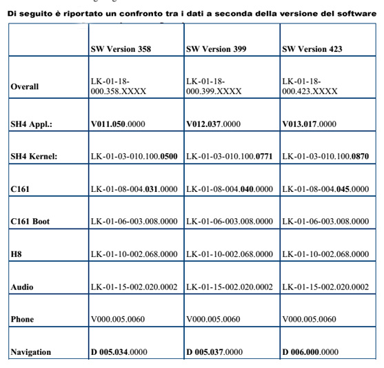

Pietro interessante questa tabella... viene dal classico elearn?
Pietroth
Messaggi: 2846
Re: eol error
No Yuri,
è stata estratta da una nota del servizio clienti Fiat in tedesco.
