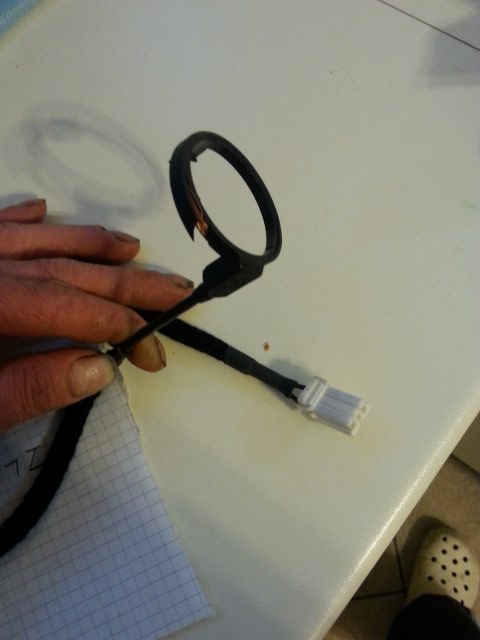

Oggi sono riuscito a trovare un'antenna code usata da un'altra lybra. Però il demolitore per tirar via il pezzo ha tagliato lo spinotto.
Avendo solo due fili e dello stesso colore penso non importi come collegarli, così ho tagliato lo spinotto dal vecchio e ho cercato di adattarlo al nuovo. Soltanto che non funziona.
Possibile che ho invertito i cavi nello spinotto? Non so proprio; non riesco neanche a farla partire con la procedura di emergenza.
Ho ordinato via web il ricambio nuovo e la prossima settimana al suo arrivo ritenterò.
Sapete darmi qualche spiegazione del perchè non funziona l'anenna usata?? ho saltato o sbagliato qualche procedura?? occorre obbligatoriamente il supporto dello strumento di diagnosi? Premetto che tutte le operazioni sono state svolte a batteria scollegata.
Grazie

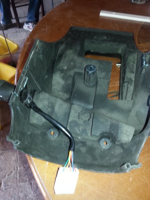

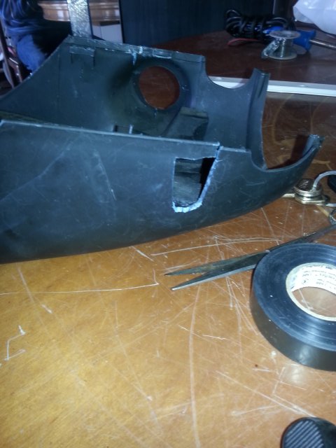

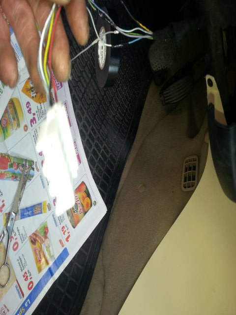

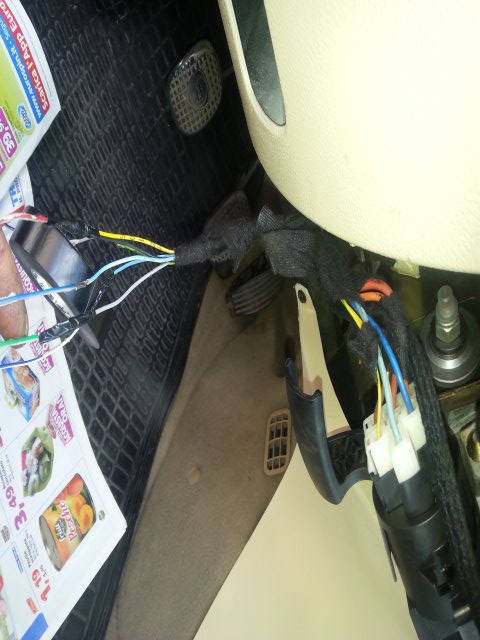

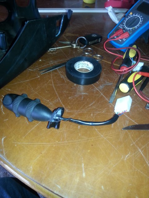

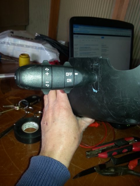

buonasera a tutti i lybristi sono giuseppe da paterno calabro mi dispiace per s3ba_Lybrasw ma siamo in due ad aver fatto il guaio nel rimontare il carter inferiore invio post del lavoro che ho effattuato ho tagliato il connettore esistente e ho saldato quello della leva della 147 visto che allo sfascio il connettore era completo maschio femmina il tutto a 15 euro lavoro semplice grazie a i post che anno publicato su questo mitico sito grazie mille a elettriko

Re: Antenna commutatore di accensione (spia code e avaria)
Ciao, bel lavoro, complimenti. Ma come hai risolto per l'antenna code danneggia, io ho ancora l'auto ferma!
