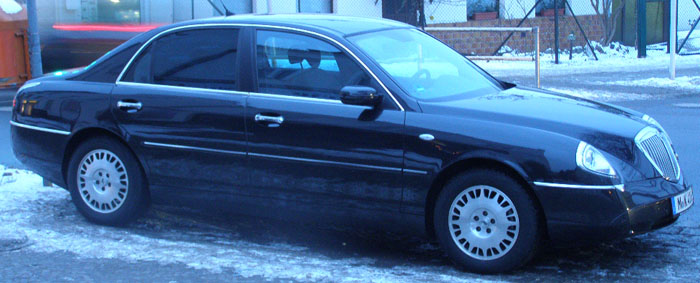

Gestern habe ich erfahren, dass unser linker hinterer Stossdämfer Öl verliert und ausgewechselt werden muss.
Daraufhin habe ich Stunden im Internet verbracht um Ersatz zu finden - neu oder gebraucht.
Alle Händler die ich gefunden habe führen KEINE Stossdämfer für unseren Lancia Thesis !
Kann mir evtl. hier im Forum jemand helfen ?
Vielen Dank schon mal im voraus - Heiner
Stossdämpfer hinten - Ersatz dringend gesucht

Re: Stossdämpfer hinten - Ersatz dringend gesucht
Laric hat mir die Aussicht auf ein Paar vom 3.0 V6 in 3 Wochen angeboten.
Leider weiss er nicht, ob die passen - gibt es Unterschiede zwischen den
einzelnen Motor-Varianten ???
LG - heiner
Hallo Heiner,
lt eper haben alle nicht gepanzerten Versionen hinten die gleichen Stoßdämpfer mit der Nummer 60679953. Du hast schon bei einem Fiat Händler angerufen ?
Bei diesem ital Händler werden sie zumindest als verfügbar angezeigt http://www.autoeureka.com/store/it/ammo ... 79953.html
Ich kann dir nach der Arbeit was dazu sagen.... soviel ich weiß sind die Dämpfer alle Gleich,aber haben für jedes Modell andere Herstellernr.Meld mich später mal
Halte und Sicherungsblech wurden 2003 mal geändert/modifiziert. Sonst sind die gleich ( Einstellung / Hub etc.) wurden nicht verändert.
Es gab keine spez. Dämpfer die den Motorvarianten zugeordnet wurden.
Gruß Andreas
Gruß Andreas
Hallo Andreas und Mücke,
vielen Dank für eure Info's
So kann ich also Laric zusagen für seine gebrauchten vom 3.0 V6 !
Die kommen zwar erst in 2-3 Wochen, dafür ist der Preis unschlagbar.
Hallo Heiner
Quietschen kommt vom Querträger, habe ich auch neu machen müssen
