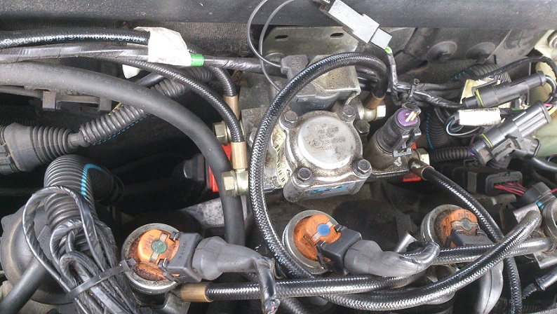

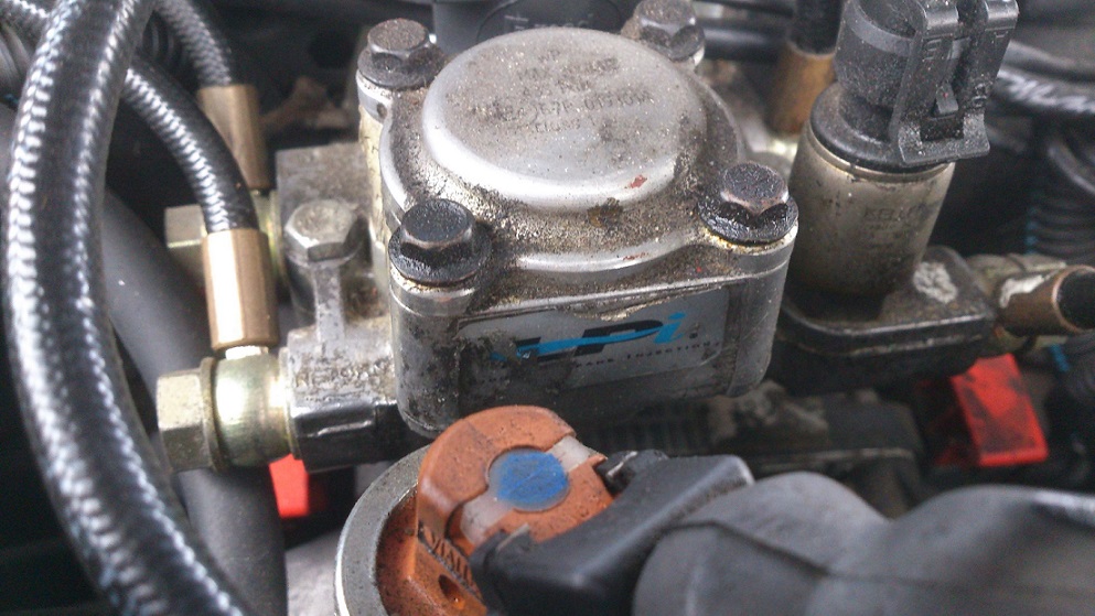

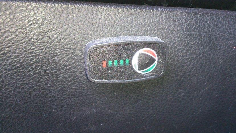

Ik heb maar even foto's gemaakt van mijn Vialle LPI installatie, aan de tank kun je het in ieder geval niet zien.
Dat hij na 10 seconden afslaat moet te maken hebben met het overschakelen van benzine op LPG.
Een G3 installatie start altijd op benzine en schakelt na enige tijd, afhankelijk van de motor temperatuur, over op LPG.
Het lijkt er dus op dat er geen LPG injectie meer plaats vind. Ik zou er even mee langs een LPG specialist gaan als ik jou was.
