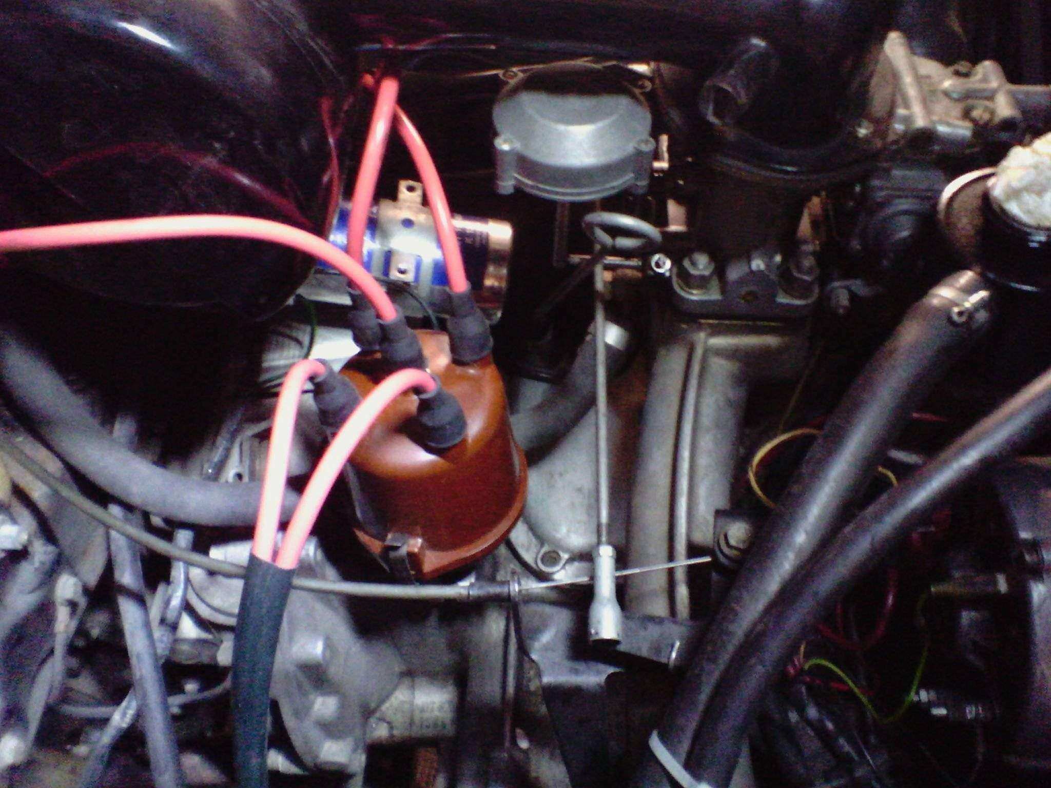

Probabilmente ho scoperto l'acqua calda e sto per scrivere qualcosa che tutti voi conoscete da decenni, ma nel dubbio....
L'altra settimana, lavorando sullo spinterogeno, mi è tornato in mente il commento di un vecchio meccanico: "lo spinterogeno Marelli della Fulvia è uguale a quello della Fiat 1300-1500"...........ora, proprio uguale no perchè varieranno le leggi di anticipo, ma la "carpenteria" è in effetti la stessa.....e di conseguenza è così anche nei confronti dello spinterogeno Flavia (che è un S102 anzichè un S105).
Mi sono chiesto: e la calotta?? Domanda generata anche dal fatto che le calotte Fulvia e Flavia degli spinterogeni Marelli S102 e S105 (che differiscono solo per l'incisione dell'ordine di accensione), quelle nere con i connettori tutti da un lato, ormai costano parecchio, direi non meno di 70/80 euro.
La risposta è: la calotta della 1300-1500 si monta senza problemi e funziona benissimo, la potete vedere allegramente in funzione nella foto allegata, che ho fatto stamane. Ovviamente cambia l'aspetto estetico, questo può piacere o meno, però la funzionalità è equivalente e costa un decimo della nostra splendida calotta a contatti laterali (che sulla Flavia seconda serie, a mio parere, è anche meno razionale data la posizione sacrificata sotto la scatola filtro aria).
Per la cronaca, la calotta che vedete in foto è una Intermotor 44710 che mi è costata la follia di 9 euro compresa spedizione dall'Inghilterra (!!!), ma si può reperire senza problemi anche l'originale Marelli, che era marchiata 70522701.
Non era solo la 1300-1500 a montare questa calotta, ma anche altri modelli (ad esempio le poche Giulia, 1750 e Alfetta uscite di fabbrica con spinterogeno Marelli anzichè Bosch). Sul web ho trovato la seguente lista di codici compatibili:

A me sembra un'ottima soluzione per chi, come me, vuole tenersi nel bagagliaio una calotta di scorta senza spendere un patrimonio.....

- img_20140301_110333.jpg (248.89 KiB) Visto 729 volte

Beh, l'aspetto estetico è il medesimo della Flavia 815.00 con lo spinterogeno tipo S90.
Personalmente, sono riuscito a fare scorta di calotte con le uscite laterali da un vecchio meccanico che me le ha cedute a prezzo equo, però la soluzione mi sembra ottima.
Le cifre richieste per quel tipo di calotte sono esagerate e non giustificate. Di quel materiale ce n'è in giro ancora parecchio.
