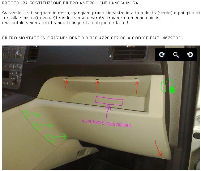

ciao ragazzi, volevo un'info.
ma per cambiare il filtro abitacolo, è necessario per forza smontare il cruscotto lato passeggero o c'è modo di sostituirlo dal vano motore senza far troppi casini?
grazie a tutti ;)

Ciao Andri,no l'unica via e' togliere la parte lato passeggero dietro al portaoggetti trovi la scatola che contiene il filtro,ma non ti spaventare non e' difficile,compra il nuovo filtro e dentro trovi il foglio con le istruzioni.

ciao warner, scusa ma non ho capito quale scomparto devo smontare. il bauletto in alto che si apre e chiude vicino al vetro o quello in basso altezza ginocchia?

Questo in allegato

ah ecco... grazie silvio ;)

sisi tutto ok...ma ingenuamente stavo provando a staccare il bauletto in alto a destra dove cè l'attivazione/blocco airbag passeggero ahahhahahahahaha
sono poi riuscito a trovare il filtro ed era nero da fare schifo. mi son sempre scordato di farlo sostituire, dando precedenza a filtro olio-aria-carburante.
