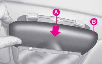

si e quella zona dove ci sono le due luci..... devi sganciare il coperchio .......;) vedi allegato :

esattamente, e la centralina rimane attaccata al coperchio che sganci:)

La centralina all'interno dela plafoniera è solo il ricevitore del radiocomando per la chiusura centralizzata ;
L'apertura e la chiusura sono comandate dalla centralina servizi integrati .
Si trova sotto il poggiapiedi lato passeggero.
Bisogna staccare il poggiapiedi dalla moquette ( è fissato con del velcro tenacissimo) , sotto c'è un coperchio fissato con alcune viti che copre appunto la centralina.
Questa comanda anche gli alzacristalli e l'illuminazione interna.
