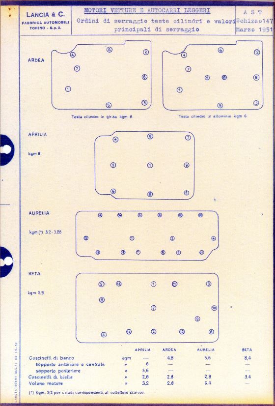

meine kürzlich erworbene B10 hat vor nicht allzulanger Zeit eine komplette Motorrevision bekommen. Leider weiß ich nicht ob die Kopfschrauben schon nachgezogen worden sind.
Nun bin ich auf der Suche nach dem korrekten Drehmoment und die Reihenfolge um die Kopfschrauben nachzuziehen. Für jeden Hinweis bin ich dankbar.

Hi,
Hope this helps.
Cheers
Lucas
Hope this helps.
Cheers
Lucas
- knipsel10.jpg (79.9 KiB) Viewed 1644 times
Re: Zylinderkopfschrauben / Aurelia B10
Thanks a lot for your help, Lucas
Christian
