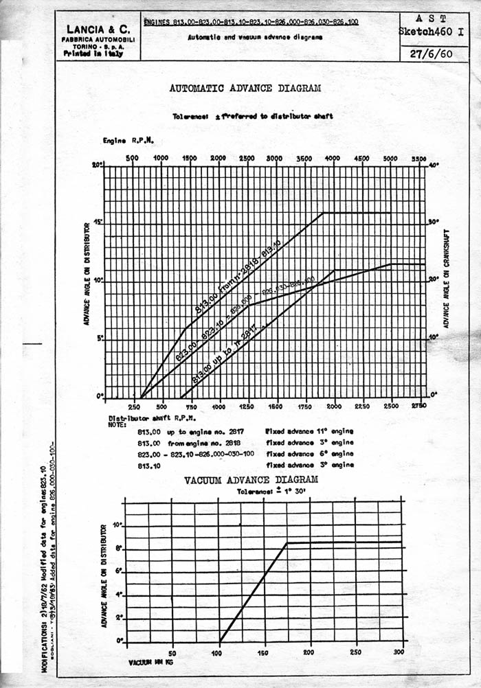

Wenn dass motortype auf hinzugefuegtes bild ist, ist die frage beantwortet.

In Deinem Auto sollte der Motor-Typ 826.100 stecken. Die feste Vorzündung beträgt 6°. Der Schließwinkel beträgt 30°. Wenn ich es richtig erinnere, entspricht das einer Öffnung des U-Kontaktes von 0,7-0,8 mm. Besser ist aber eine Messung mit dem Schließwinkelmessgerät.
Korrektur: Kontaktabstand 0,4 mm +- 0,03 mm, siehe Beitrag von Goeran!!!
Bei der Einstellung des Zündzeitpunktes muss man etwas aufpassen. Das Sichtfenster des Motorblocks hat eine 1/4 Markierung und eine A/A-Markierung. Die A/A- Marke ist Dein Bezugspunkt für die OT-Marke des Schwungrades. Jedoch entspricht die Vorzündungsmarke dem Wert der Berlina (3°). Du mußt also mit der OT-Marke eintsprechend weiter vor gehen.
