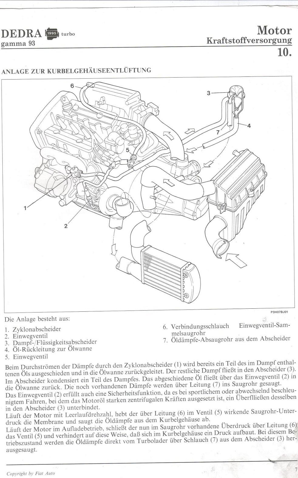

Es esto lo que necesitas?
- dedra kurbelgehaeuseentlueftung.jpg (233.29 KiB) Visto 881 volte

Salve,
Grazie per lo schema purtroppo non è quello che cercavo, mi serve collegamento tubi di misura pressione alla turbina con west-gate attacco alla valvola di regolazione turbo.
NOTA BENE: West-gate e con due tubi collegati alla valvola di regolazione.
