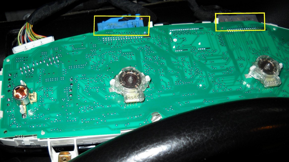

Nouveau sur ce forum, mais ancien avec ma 3ème Lybra 2.4jtd 150cv ( 10 ans déjà) , je cherche le shéma détaillé des connections au circuit imprimé du compteur pour trouver où brancher le fil de réception d'infos vitesse et le fil de réception d'infos régime.
Ceci pour finir de monter un régulateur que je n'ai plus sur cette dernière !! Elle n'est pas précablée !!
Tout est monté sauf ces deux malheureuses connections!!!!
La photo jointe montre les connections dont je recherche les shémas détaillés !!!
...........en espérant .......... !!!!
Merci d'avance
Merci d'avance
- dscn0002-0 (copier) (copier).jpg (186.22 KiB) Viewed 6661 times
