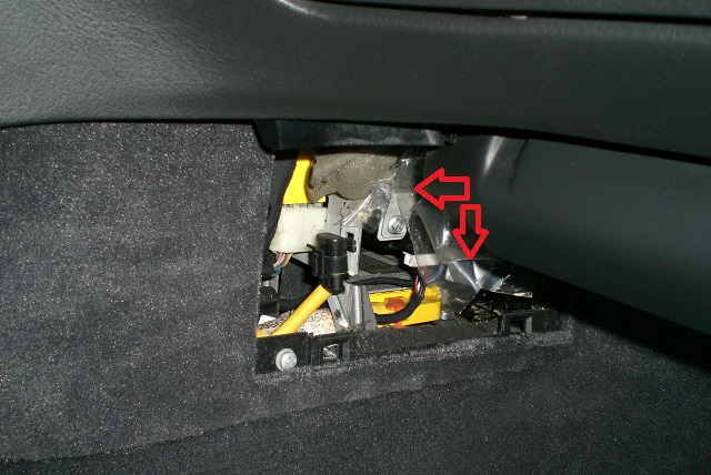

Hi Marco,
Das ist ja ein interessanter Hinweis. Beim Maserati 4200 besteht wohl selbiges Problem. Dort wurde der gleiche Heizungskühler wie beim Kappa verbaut und auch an ähnlicher Stelle. Der Kühler neigt sehr häufig zum lecken. Unter dem Kühler ist auch sehr viel Elektronik angesiedelt, die dann durch das Kühlwasser in Mitleidenschaft gezogen wird. Beim Maserati muss dann das Armaturenbrett raus...
http://www.maseratilife.com/forums/atta ... g_1409.jpg
Beim Kappa ist da in der Gegend das Airbagsteuergerät.
Es ist wohl sicher ratsam beim Tausch des Innenraumlüfters, den Heizungskühler gleich mit zu tauschen, da man dann schon recht viel freigelegt hat.

Hi Marco,
Ja, genau. Der Alfa hat den gleichen Kühler. Die Maserati Leute holen sich wohl immer den 166er Kühler, weil der einen Bruchteil des Preises kostet.
http://www.maseratilife.com/forums/atta ... itive3.jpg
Interessanterweise war bei meinem schon solch eine Folie montiert, als ich ihn kaufte. Evtl hat Lancia/Maggiora das Problem frühzeitig erkannt und Vorkehrungen getroffen, oder die Lancia Werkstatt hat das irgendwann basierend auf deren Erfahrungen nachträglich gemacht. Wahrscheinlich eher letzteres...
Michel
Michel
