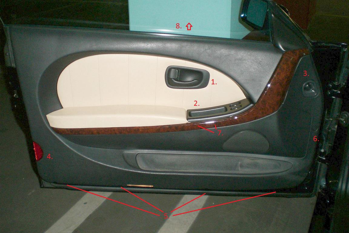

Hier noch meine bebilderte Version. Vor dem Arbeiten die Scheibe herunterfahren, da sich ansonsten die Türverkleidung nur schwer entfernen lässt.
1. Türgriffschale abmontieren. An verschiedenen Stellen hinter das Plastik greifen und ziehen. Dann herausfädeln.

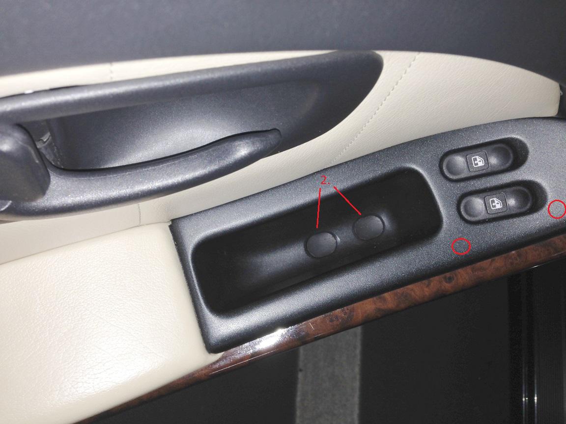

2. In der Griffmulde die Gummiabdeckungen heraushebeln und die darunter befindlichen Schrauben lösen. Dann die komplette Griffmulde herausnehmen. Das kann unter Umständen etwas widerspenstig sein, da vorne und hinten noch Clipse sind. Noch die zwei Kreuzschlitzschrauben für die Plastikholzzierleiste entfernen, die sich unter der Griffmuldenabdeckung befinden. Mit hoher Wahrscheinlichkeit sind die Befestigungsstellen schon von der Zierleiste abgebrochen.

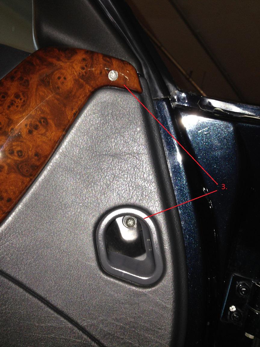

3. Inbusschraube der Zierleiste lösen. Zierleiste langsam und vorsichtig von vorne nach hinten von der Türverkleidung ablösen. Es ist an verschiedenen Stellen mittels Clipse in der Verkleidung befestigt.
Hinter der Zierleiste in Höhe des Spiegeldreiecks befindet sich noch eine Kreuzschlitzschraube, die die Fensterbelüftung abdeckt. Diese Lösen und Abdeckung entfernen.
Dann noch die Schraube, die sich in der Zuleitung für die Fensterbelüftung befindet, entfernen.
4. Den Reflektor nach vorne hin abhebeln, dahinter verbirgt sich noch eine Schraube.
5. Die unteren 4 Schrauben lösen und auch die Einstiegsbeleuchtung abschrauben und die Kabelverbindung trennen.
6. Die Abdeckung abhebeln und die Schraube entfernen.
7. Die zwei Inbusschrauben, die sich hinter der Zierleiste in Höhe der Griffmulde befinden, entfernen.
8. Türverkleidung ist in Höhe des Reflektors noch mit einem Plastikdübel in der Tür eingehakt. Dort kräftig ziehen, bis sich die Verbindung löst. Türverkleidung kann dann nach oben hin entfernt werden.
